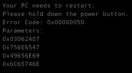

    Ich habe mir Windows 8 runter geladen und wollte es mal auf einem Virtuellen Computer testen.
    Wenn ich es installieren will kommt kurz das Windows 8 Logo und dann bricht es mit einem Fehler ab
Hits: 307
Größe:  11,4 KB
    Woran liegt das?
    Ich benutze Microsoft Virtual Computer 2007 falls das etwas bringt

    Lad dir mal VirtualBox herunter und versuche es damit
    Standard AW: Installation bricht ab mit 0x0000005D
    Hat glaube was mit dem CPU zu tun:
    [gelöst] Fehlercode 0x0000005D
    Hier ist eine Anleitung wie man es lauffähig macht, falls es wirklich der Grund sein sollte:
    Ältere CPUs für Windows 8 lauffähig machen | it-administrator.de
