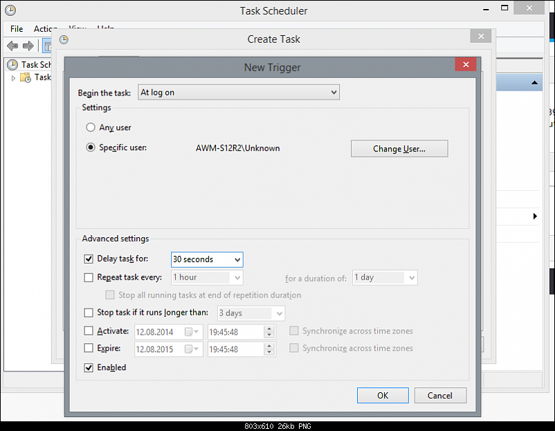

    Es gibt auch einen Workaround, um Programme ohne UAC-Promt elevated zu starten:
    Dazu musst du im Task-Scheduler (ein Windows-Boardmittel; eigentlich dazu da, um regelmäßig Programme/Skripts auszuführen; in seinem Einsatzzweck eher im Windows-Server-umfeld genutzt) einen Task anlegen, den du dann per Verknüpfung oder in deinem Fall auch immer beim Anmelden ausführen lässt.
    Dazu:
    1. Den "originalen" Autostart entfernen (falls du nicht weisst, wo in den Windows-Untiefen sich das Programm eingeklinkt hat: Microsoft Sysinternals Autoruns
    2. Folge einer der Anleitungen, die man bei google "Windows UAC task scheduler" findet, z.B. Create Administrator Mode Shortcuts Without UAC Prompts in Windows 7 or Vista;
    anstatt eine Verknüpfung für den Task zu erstellen gehst du unter Trigger (oder wie es auf Deutsch heissen mag) und fügst einen "Beim Anmelden"-Trigger hinzu:
Hits:	449
Größe:	26,2 KB
    Da ich nicht genau weiß, was das Programm macht, musst du selbst überlegen, ob du das auf deinen Benutzer beschränkst oder für alle gelten lässt (Achtung: das Programm startet dann auch für nicht-Admins; Achtung also, wenn mehrere Benutzer das System verwenden) und ob du die Verzögerung nutzen musst, musst du mal ausprobieren.
