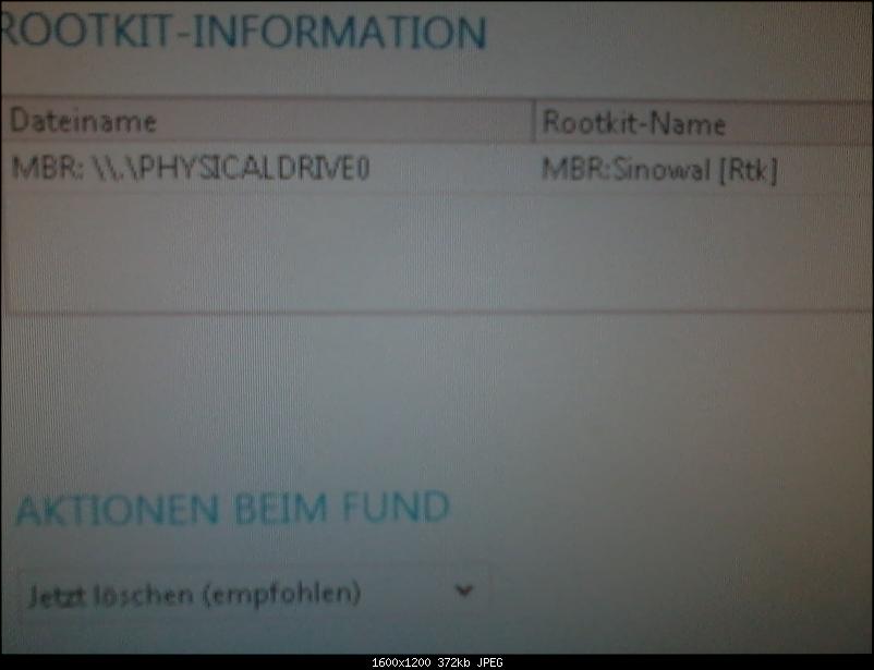

    Jedenfalls wurde von Avast dieser Virus entdeckt:
Hits:	306
Größe:	372,0 KB
    MBR:Sinowal (Rootkit)
