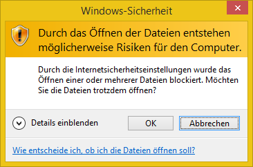

    wenn ich auf meiner NAS-Festplatte im Ordner wo ich die Hörbücher habe auf eine Datei rechtsklicke, geht ein Warnfenster von "Windows Sicherheit" auf.
Hits: 219
Größe:  13,6 KB
    Ich verstehe nicht wieso die Meldung kommt.
    Ich bin doch in meinem Netzwerk (192.168.0.2 ist die ip von der Platte).
    Es kommt trotzdem immer diese Warnmeldung. Nachdem ich auf Ok geklickt habe geht es, aber es nervt immer dort ok zu klicken.
    Kann ich das ausschalten?

    Auch Hi,
    versuch mal folgendes:
    Ich habe Windows 7, aber für Windows 8 wird es ähnlich funktionieren.
    Gib mal "internetoptionen" in das Suchfenster ein, das dann erscheint wenn Du auf den Start-Button klickst, bei Windows 8 gibt es ja auch so eine "allgemeine" Suchfunktion.
    Naja, wenn Du ein NAS eingerichtet hast, weißt Du wohl wie Du das findest.
    Dort im Registerblatt "Sicherheit" Zone "lokales Intranet" anwählen, dann den Button "Sites" klicken, dann "Erweitert" klicken. Dort dann deine IP "192.168.0.2" eintragen.
    Ich denke das sollte funktionieren und Dir helfen.
    schöne Grüße und viel Erfolg
