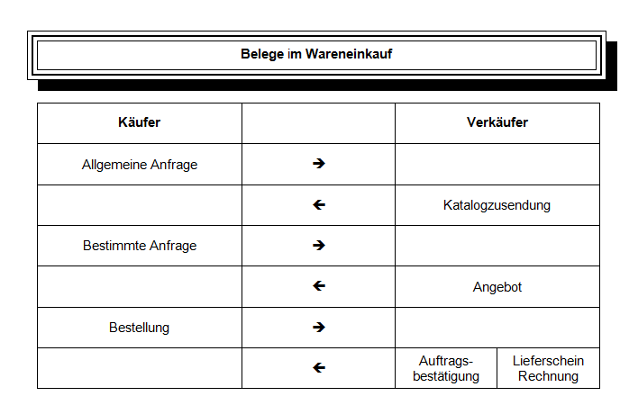

    Was sind das für Pfeile in der Mitte?
    Wie du schon richtig erkannt hast, sind das Pfeile. Die sind aus der Zeichentabelle:
    Einfügen -> Symbol -> Schriftart auf "Wingdings" ändern (ist eine Schriftart, die nur aus Zeichen besteht) -> ganz unten befindet sich der Pfeil -> einfügen

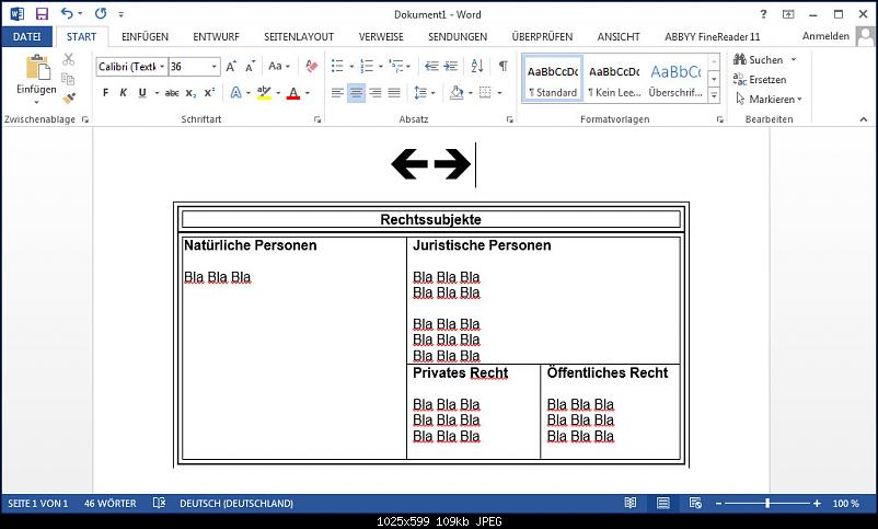

    Das ist subjektiv. Alles was man nicht kann, ist schwierig. Ich habs auch noch nie gemacht, aber Word ist idiotensicher und hilft mir dabei:
    Tabelle -> Layout -> Zellen verbinden und -> Zellen oberhalb einfügen
    Und der Rahmen geht bei Rahmen -> Anpassen -> Formatvorlage -> Nach unten scrollen, da findet du ihn
    Endergebnis:

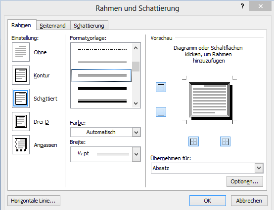

    Ich habe es so gemacht, erstmal die 3 Linien und der Schatten:
Hits: 686
Größe:  15,1 KB

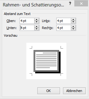

    Und dann der Abstand, der sollte doch denke so gemacht werden:
Hits: 675
Größe:  6,4 KB

    Du hast die falsche Formatvorlage gewählt, deswegen sieht es anders aus.
    Die Richtige befindet sich etwas weiter unten, also musst du noch ein bisschen scrollen.

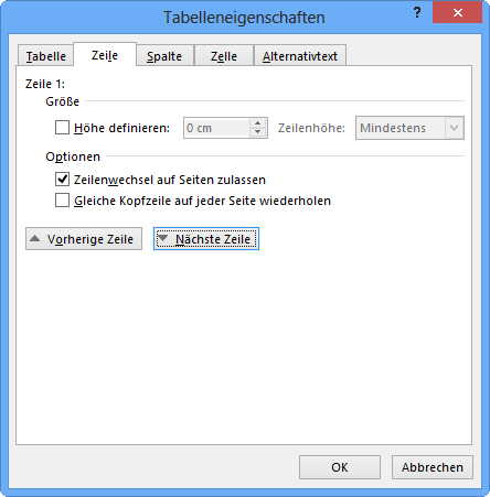

    Standard AW: Microsoft Word - Tabelle erstellen
    Rechtsklick in der Tabelle => Tabelleneigenschaften, da kannst du die Größe jeder Zeile und Spalte individuell anpassen
Hits: 628
Größe:  8,0 KB
    Ist jetzt Word 2013, bei den Vorgängerversionen wirds ähnlich sein, hast ja nicht gepostet was du bzw eure Schule einsetzt.
