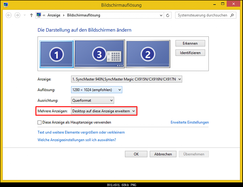

    Sind die denn schon als getrennte Bildschirme eingestellt? In Windows gibt es dafür die Einstellung, den Bildschirm zu erweitern statt wie standardmäßig eingestellt zu duplizieren:
Hits:	1498
Größe:	67,9 KB
    Dann kannst du für beide Geräte getrennte Auflösungen festlegen, und den Full-HD Bildschirm in 1080p sowie den zweiten in einer entsprechend niedrigeren Auflösung laufen lassen.

    Also derzeit habe ich die Einstellung "Diese Anzeige duplizieren" sobald ich aber auf "Desktop auf diese Anzeige erweitern" schalte, flackert mein Full HD Bildschirm wie Verrückt -.-
