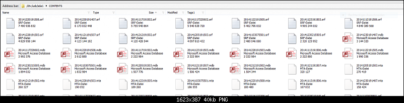

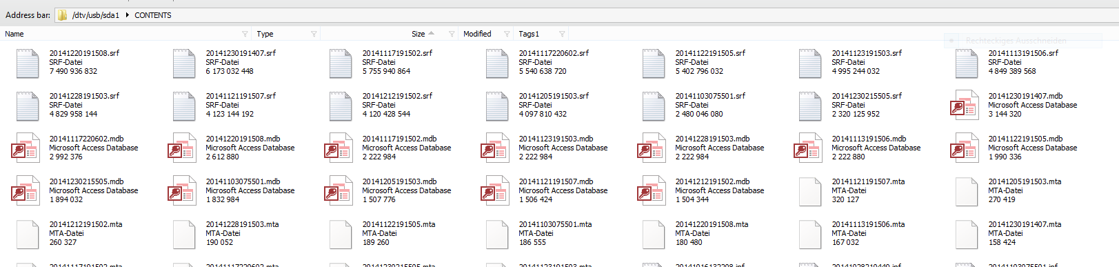

    Ok, hab den PC mal neugestartet und bin in den Content Ordner gegangen der Festplatte,
    der zeigt da jetzt Dateien an, die von der Dateigröße hinkommen könnten.
    Nur die Frage ist, ob die jetzt verschlüsselt sind und
    welche Dateien ich benötige um eine Gesamtdatei zu synthetisieren.
    Vor allem, wie ich die in ein "normales", abspielbares Format bekomme.
