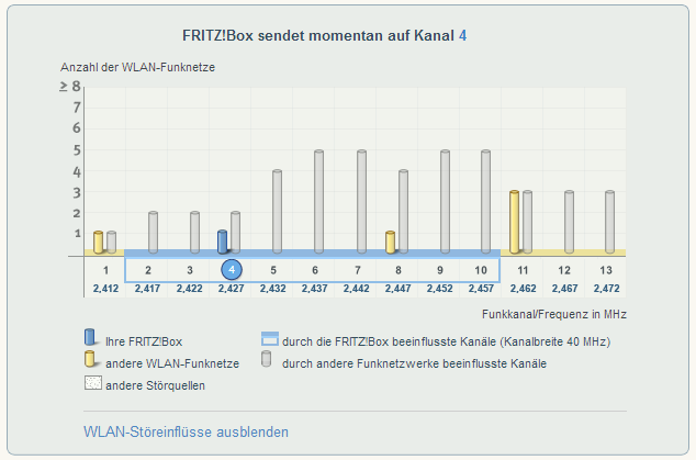

    Auf dem Kanal sollten so wenig andere WLANs wie möglich funken um Störquellen zu vermeiden. Am besten ist man in Reichweite auf dem genutzten Kanal alleine und hat möglichst viel Abstand zu anderen.
    Fritz! Boxen zeigen das ganz nett im Admin-Interface an:
Hits: 263
Größe:  18,5 KB
    Alternativ Programme wie inSSIDer nutzen. Aber darauf achten, dass du vom Radius des Routers ausgehst und nicht eines einzelnen Client-Rechners.

    beachtet werden sollte auch, dass die beiden Kanäle daneben auch sich überlappen
    Wenn also 10 belegt ist, solltest du lieber 4 oder so nehmen wenn es frei ist, da 8 und 9 ebenfalls gestört werden können
