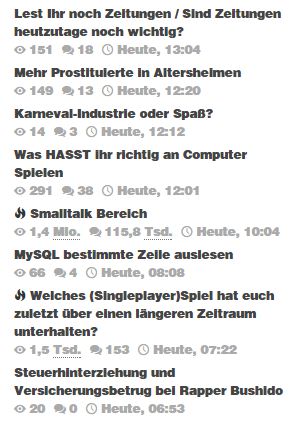

    Siehe Titel. Habe mir Helvetica Black installiert (von hier) und jetzt sieht mein Facebook sowie andere Seiten wie folgt aus:

    Wie kann ich das nun wieder beheben? Wenn ich die Font entfernen will sagt er mir sie sei schon in Benutzung. Habe ich wohlmöglich eine andere bei der Installation überschrieben?

    Standard AW: Helvetica Black installiert - komisches Aussehen
    Wie hast du denn die Schriftart installiert?
    • Kontext-Menü -> Installieren?
    • Doppelklick -> Font-Viewer -> Installieren?
    • Hoffentlich nicht einfach Copy & Paste nach %windir%\Fonts
    Rechtsklick -> Vorschau -> Installieren
    13.02.2016
    Schau mal in deinem Browser nach welche Standard-Schriftart verwendet wird. Im Firefox z.B. Einstellungen > Inhalt > Schriftarten und Farben.
    Probier mal hier die Schriftart umzustellen (z.b. Auf Times New Roman) und schau ob sich etwas ändert. Vielleicht liegt hier der Fehler.
    Nein liegt er nicht. Schrift bleibt. Wenn ich Helevtica aus dem Font Ordner löschen will kommt eine Meldung ob ich dies wirklich machen möchte (wird wohl benutzt).
    Das Problem ist anscheinend bekannt aber es gibt keine offizielle Lösung. Ich verwende das Plugin Stylebot mit folgendem Skript für das Global Stylesheet:
    @font-face {
    font-family: Helvetica;
    src: local('Arial');
    @font-face {
    font-weight: bold;
    font-weight: 700;
    @font-face {
    font-family: "Helvetica Neue";
    font-weight: bold;
    font-weight: 700;
    @font-face {
    font-family: "Helvetica Neue Custom";
    font-weight: bold;
    font-weight: 700;
    @font-face {
    @font-face {
    font-family: 'Helvetica Neue Custom';
    Quelle:
