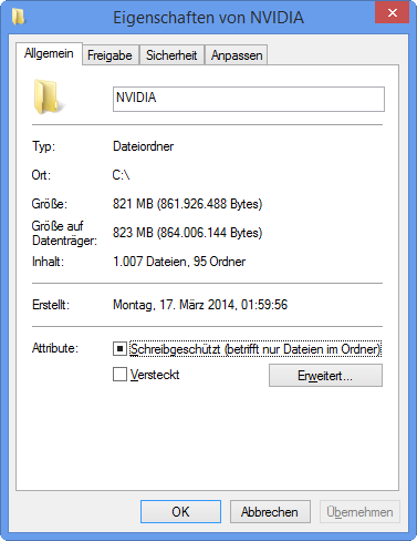

    Klar, weil Windows gegenüber OS X ja auch 30 Jahre hinterherhinkt und grundlegende Funktionen nicht beherrscht...
Hits: 727
Größe:  12,4 KB
    Also nix mit Konsole, wobei man das auch unter Windows natürlich alternativ über die Konsole machen kann um es beispielsweise zur Automatisierung in einem Batch-Script zu benutzen.
    Ich sehe da aber wenig Sinn darin, da solche Frickel-Lösungen einfach nur an den Symptomen rumdoktorn anstatt es vernünftig zu lösen. Windows hat mit ACL alles an Board. Zwei Useraccounts erstellen, der eine bekommt volle Rechte auf die Pornos und der andere gar keine, fertig. Das ist eine Sache von im schlimmsten Fall einer halben Stunde inklusive recherchieren wie das funktioniert wenn man unerfahren ist. Gründe muss man sich dafür keine ausdenken, das ist die sauberste Methode wenn mehrere Leute an einem Rechner arbeiten und daher absolut gängig. Das löst nämlich noch mehr Probleme die in solchen Umgebungen entstehen können, wie z.B. wenn der eine die Taskleiste unten und der andere lieber oben haben möchte. Ist damit alles kein Problem.
    Alles andere ist für das Problem vom Threadersteller suboptimal, denn wie schon angesprochen gibt es z.B. Listen von zuletzt verwendeten Dateien. Auf die Dateien selbst kann er zwar nicht zugreifen wenn diese verschlüsselt sind, auf einem externen Medium liegen oder anders geschützt sind. Aber je nachdem wie die Dateien benannt sind, ist das auch gar nicht nötig, wenn der Name bereits sagt was drin ist
    Und eine externe Festplatte naja, das dürfte bei nicht-sicherheitsrelevanten Daten die nicht so wichtig sind, dass man sie nicht alleine bei jemand anderem lassen will wohl überzogen sein.
    Also richte einfach für jeden ein Konto ein, natürlich mit Passwortschutz sonst macht das ganze wenig Sinn. Anleitungen gibts dazu genug, zum Beispiel Windows 7: Neue Benutzerkonten anlegen
