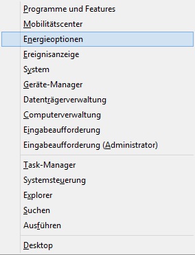

    Hallo
    Also ich mache es immer so: Windows-Taste und X drücken, dann auf "Energieoptionen" und dann links unten auf "Zeitpunkt für das Ausschalten des Bildschirms auswählen" klicken, dort kannst du sowohl Energiesparmodus oder eben das Ausschalten des Bilsdschirms nach einer von dir bestimmten Zeit festlegen.
    Ich hoffe, ich konnte dir helfen
