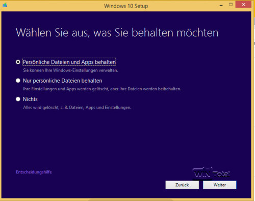

    Hallo,
    ich habe es bei mir mit dem Media Creation Tool gemacht.
    Zuerst habe ich mit dem Tool einen USB-Stick mit Windows 10 bespielt. Es geht aber auch mit der DVD.
    Daraufhin habe ich die setup.exe vom Stick ausgeführt und angegeben, dass ich ein Update machen will.
    (Achtung, nicht auswählen, dass die aktuellsten Updates heruntergeladen werden solen.)
    Irgendwann habe ich folgenden Dialog gesehen:
Hits: 1462
Größe:  37,2 KB
    Hier auswählen, das Einstellungen und Daten erhalten bleiben.
    Wenn die Option bei dir nicht verfügbar ist, hast du Windows 7?
    Geändert von mimiw (02.09.2015 um 14:58 Uhr)
