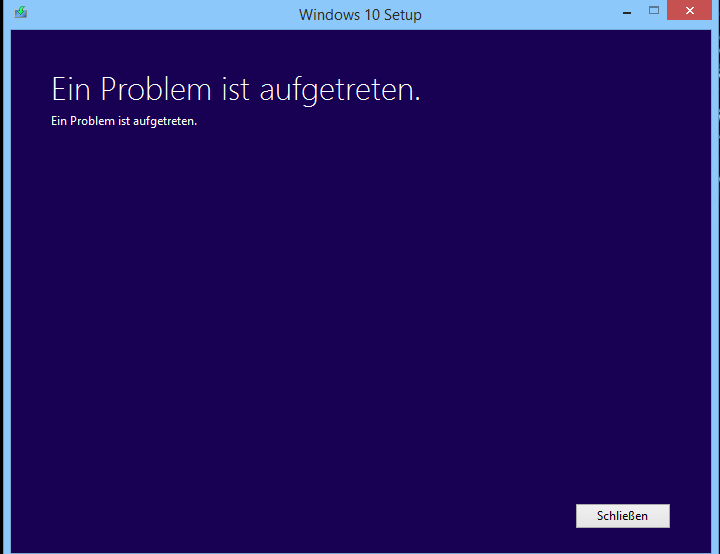

Hits: 402
Größe:  8,6 KB
    Komisch.

    An welchem Punkt und unter welchen Bedingungen tritt der Fehler denn auf?

    Sobald ich das Programm starte.

    Okay, vielleicht hat Windows bei dir bereits im Hintergrund angefangen die Daten für das Upgrade zu laden (was wahrscheinlich der Fall ist),
    wodurch das Programm dir dann einen Fehler anzeigt.
    Schau mal nach, ob du unter C:\ einen (versteckten) Ordner mit dem Namen $Windows.~WS bzw $Windows.~BT hast,
    und ob dieser bereits Daten enthält.
    Wenn ja: Daten in einen anderen Ordner sichern (Namen des original Ordners merken), dann $Windows.~WS bzw. $Windows.~BT löschen,
    und das Programm noch mal starten, dann sollte es eigentlich gehen.
    (Unter Umständen kann der Ordner auch andere Namen haben als $Windows.~WS bzw. $Windows.~BT, Unbedingt auf das Erstellungsdatum / Änderungsdatum achten!).

    Das mache ich doch die ganze Zeit. Es funktoniert aber nicht!

    Kleines Update zu der Situation von Kunstfehler:
    Haben den Fehler über nen kleinen Umweg in den Griff bekommen können, und sind gerade dabei einen Installationsdatenträger (USB ftw! ^^) für die ganze Geschichte vorzubereiten.
