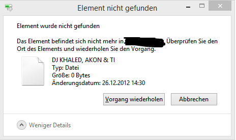

    Guten Morgen. Ich habe einen neuen Laptop und möchte den Umzug nutzen, meine Daten aufzuräumen und nicht mehr benötigtes zu löschen. Dabei habe ich eine 0 Byte Datei gefunden die sich einfach nicht löschen lassen will!
Hits: 992
Größe:  11,4 KB
    Es ist aber nicht wahr was da steht! Die Datei ist immer noch da!

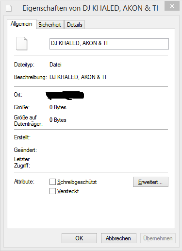

Hits: 1085
Größe:  12,8 KB
    Ich habe im Explorer schon aktualisieren gedrückt, ändert nichts. Neu gestartet habe ich Windows auch schon -> immer noch da!
    In der cmd.exe kommt dasselbe:
    Code:
    del "DJ KHALED, AKON & TI"
    KHALED, AKON & TI konnte nicht gefunden werden
    Wie krieg ich dieses widerspenstige Ding weg?

    Konkret kann man dazu so aus der Ferne schlecht etwas sagen. Ich würde dir raten, mal Einiges auszuprobieren. Vielleicht schaust du ers mal nach ob die Datei schreibgeschützt ist. Dann entferne den Schreibschutz und versuche sie dann zu löschen. Dann könntest du noch versuchen die Datei umzubenennen und anschließend zu löschen. Oder du löschst sie von einer anderen Partition aus, falls du mehrere Partitionen bzw. noch ein anderes Betriebssystem parallel auf deinem Rechner laufen hast.
