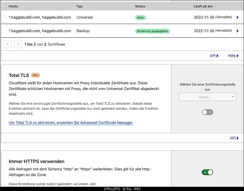

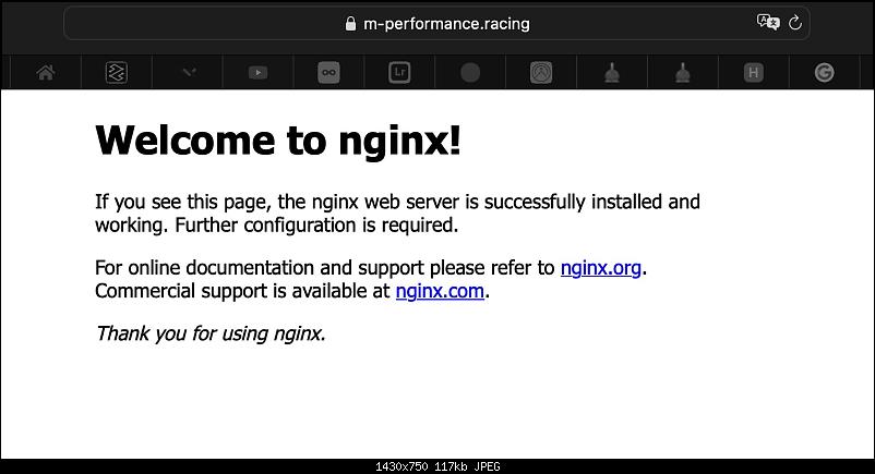

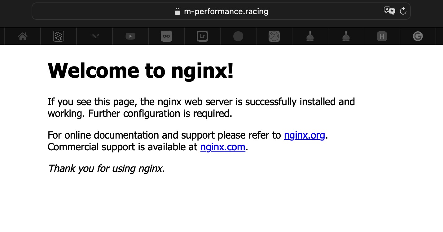

    Hi!
    Ich habe das Tutorial vom U-Labs Kanal mit Docker / Traefik und NGINX geschaut.
    Ich habe in meiner Umgebung 2 Ubuntu 22.0 Server mit Portainer im Swarm.

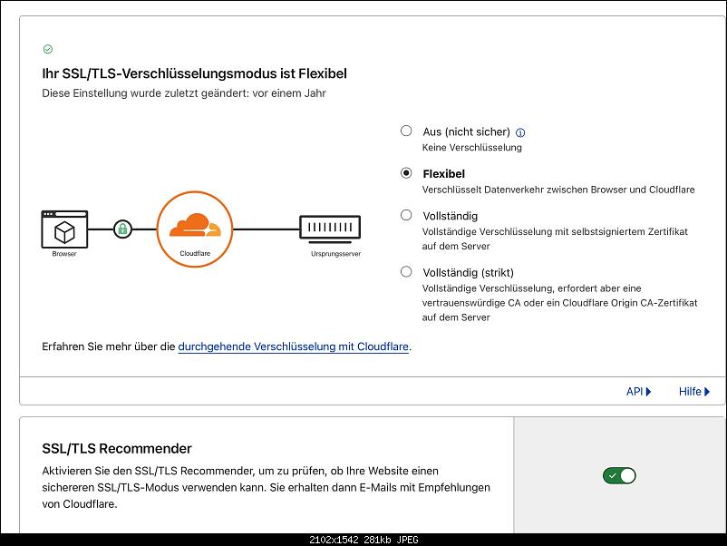

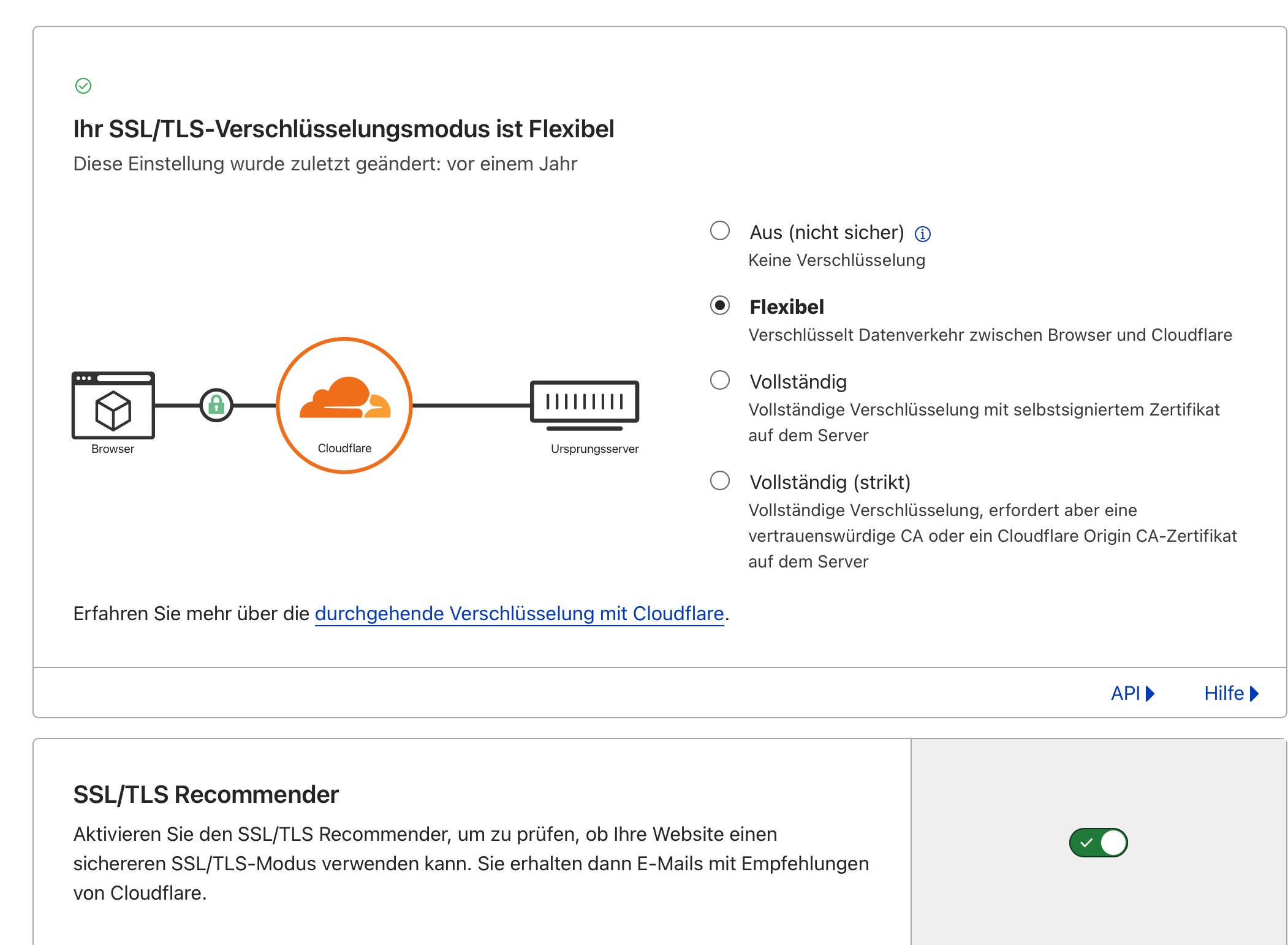

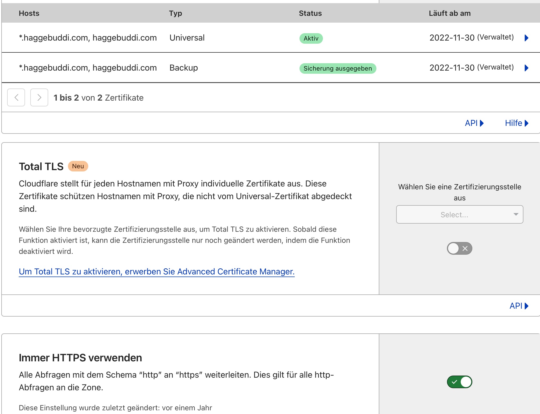

    Meine Domains laufen über Cloudflare (teils mit Proxy aktiviert)
    Mein sch*** A1 Modem kann leider nur pro Port eine Weiterleitung, daher kann ich HTTP/HTTPS nur an eine Node im Docker Swarm leiten.
    Ich hab Traefik genau wie im Video aufgesetzt (neuere Version gewählt) und das dann mit nginx probiert. Meine Domain zeigt auf meine IP zuhause und ist auch erreichbar. Ich bekomme immer "404 page not found", auch wenn ich den nginx Container richtig mit der Domain Rule verwende. Sieht für mich so aus als gäbe es ein internes routing Problem, wenn auch genau bei der Domain die im nginx Container definiert wurde, ein 404 kommt. Natürlich sind Traefik und Nginx im selben Netz. Ich bekomme jedoch wenn ich den Traefik Container Log aufmache Folgendes:
    "time="2022-10-19T21:00:33Z" level=info msg="Configuration loaded from flags."
    time="2022-10-19T21:01:03Z" level=error msg="Unable to obtain ACME certificate for domains "haggebuddi.com": unable to generate a certificate for the domains [haggebuddi.com]: error: one or more domains had a problem:\n[haggebuddi.com] acme: error: 400 :: urn:ietf:params:acme:error:tls :: 192.164.108.35: remote error: tls: internal error\n" ACME CA="https://acme-v02.api.letsencrypt.org/directory" providerName=le.acme routerName=https-nginx@docker rule="Host(`haggebuddi.com`)"
    Liegt das daran, dass ich über Cloudflare für die Domain schon dauernd ein LetsEncrypt Zertifikat bekomme?
    Hat aber glaub ich nix damit zu tun, dass es nicht klappt.
    Hab jetzt testweise bei mir in AWS nochmal eine frische Ubuntu aufgesetzt mit nur Docker/Compose und dem Traefik und nginx Containern und geht direkt problemlos.
    Ich bin echt ratlos und würde mich über Hilfe freuen.
    Danke

    Cloudflare hat ein Wildcard Cert hinterlegt und HTTP->HTTPS redirect.
Name:	Bildschirm*foto 2022-10-20 um 17.49.00.jpg
Hits:	128
Größe:	317,0 KB
Name:	Bildschirm*foto 2022-10-20 um 17.49.19.jpg
Hits:	143
Größe:	280,6 KB
    Geändert von BuddiHagge (20.10.2022 um 17:49 Uhr)

    - - - Aktualisiert - - -
    Update: hab gerade herumprobiert, eine andere Domain genommen, HTTPS redirect abgedreht, am Anfang nix gebracht.
    Dann nochmal anstatt mit docker-compose zu deployen, im stack mode deployed, und aufeinmal, siehe da, NGINX taucht auf.
    Jetzt muss ich nurnoch austesten was es genau war.
    Hat aber nur das default Traefik Cert jetzt, sollte ja eigentlich von Let's Encrypt in der Config sein, oder?
Name:	Bildschirm*foto 2022-10-20 um 20.31.34.jpg
Hits:	143
Größe:	116,7 KB
    Hab jetzt die mit code erstellten Stacks gelöscht und wegen der besseren Übersicht in Portainer angelegt, funktioniert aufeinmal nichtmehr NGINX zu erreichen.
    Im Log von NGINX seh ich meinen Aufruf, aber wird komischerweise resetted anscheinend.
    "time="2022-10-20T19:11:50Z" level=debug msg="http: TLS handshake error from 10.0.0.2:27156: read tcp 10.0.0.46:443->10.0.0.2:27156: read: connection reset by peer"
    Ich glaub irgendwas stimmt intern noch nicht, bei mir im Netz bekomm ich am Laptop 404, wenn ich am Handy im Netz daheim bin bekomm ich auch 404 und wenn ich mit Mobile Daten bin, komm ich auf die Seite
    Geändert von BuddiHagge (20.10.2022 um 21:37 Uhr)
