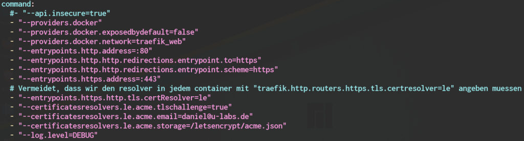

services:
traefik:
image: traefik:v2.6
restart: always
command:
# Experimentell, um das Dashboard ohne Zugriffsschutz aufzurufen
#- "--api.insecure=true"
- "--providers.docker"
- "--providers.docker.exposedByDefault=false"
- "--providers.docker.network=traefik_web"
- "--entrypoints.http.address=:80"
- "--entrypoints.http.http.redirections.entrypoint.to=https"
- "--entrypoints.http.http.redirections.entrypoint.scheme=https"
- "--entrypoints.https.address=:443"
# Vermeidet, dass wir den resolver in jedem container mit "traefik.http.routers.https.tls.certresolver=le" angeben muessen
- "--entrypoints.https.http.tls.certResolver=le"
- "--certificatesresolvers.le.acme.tlschallenge=true"
- "--certificatesresolvers.le.acme.email=deine@mail.de"
- "--certificatesresolvers.le.acme.storage=/letsencrypt/acme.json"
ports:
- "80:80"
- "443:443"
- "8080:8080"
volumes:
- /var/run/docker.sock:/var/run/docker.sock:ro
- ./letsencrypt:/letsencrypt
networks:
- web
networks:
web:
Schauen wir uns die Konfigurationsdirektiven etwas näher an:
- providers.docker.exposedbydefault=false legt fest, dass neue Container nicht automatisch von Traefik erreichbar gemacht werden. Sicherheitstechnisch halte ich es für sinnvoll, nur die gewünschten Container freizugeben, dazu später im Beispiel mehr.
- providers.docker.network=traefik_web ist das Standardnetzwerk, welches für die Kommunikation von Traefik mit dem Container des Dienstes verwendet werden. Dies vermeidet Probleme, falls der Container über mehrere Netzwerke verfügt – in diesem Falle wird möglicherweise das falsche automatisiert ausgewählt.
- entrypoints.http.address=:80 definiert einen Einstiegspunkt namens http auf Port 80. In den nachfolgenden Zeilen leiten wir diesen auf einen zweiten Einstiegspunkt namens https um mit entsprechendem Protokoll. Für viele Anwendungsfälle ist das sinnvoll, wer dies nicht möchte kann die Weiterleitung mit diesen zwei Zeilen deaktivieren.
- entrypoints.https.address=:443 wie der vorherige, nur HTTPS auf Port 443.
- certificatesresolvers.le.acme.tlschallenge=true ermöglicht die automatische Ausstellung und Erneuerung von TLS-Zertifikaten über den kostenfreien Dienst Let’s Encrypt. Hierzu benötigt der ACME-Standard eine E-Mail Adresse. In der zuletzt angegebenen Json-Datei werden alle dazu nötigen Daten gespeichert, wie etwa das Zertifikat oder der private Schlüssel.
- Als Reverse-Proxy geben wir Port 80/443 für HTTP(S) nach außen hin frei. Port 8080 ist für das Dashboard, falls gewünscht.
- In den Volumes hängen wir zum einen den Docker-Socket ein. Dies ist notwendig, damit Traefik die laufenden Container einsehen und entsprechende Routen anlegen kann. Zusätzlich wird ein Unterordner letsencrypt erstellt und gemountet, worin die Zertifikate und Schlüssel gespeichert werden. Dementsprechend sollte dieser Ordner gut geschützt werden.
- Das Netzwerk web (erhält systemweit den Ordnername als Präfix und heißt daher traefik_web) soll für alle Container genutzt werden, die wir hinter Traefik als Reverse Proxy schalten. So können wir jene Container die mit Traefik kommunizieren müssen von anderen trennen, die dies nicht sollen. Beispielsweise für eine Datenbank.

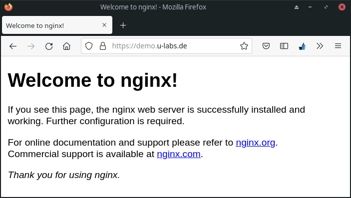

Nachdem der Container mit docker compose up -d gestartet wurde, kann man die konfigurierte Domain (hier demo.u-labs.de) im Browser aufrufen. Statt der Standard 404 page not found Seite sollte Welcome to nginx erscheinen – die Standard index.html Seite von Nginx:
Wie am Schloss oben zu erkennen, wird HTTPS mit einem gültigen Zertifikat eingesetzt.

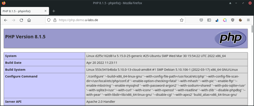

Auch das Starten ist identisch wie beim Nginx-Container. Unter der eingerichteten Domain (hier php.demo.u-labs.de) bekommen wir eine Forbidden Seite zu sehen:
Unten wird aber klar, dass dies von Apache ausgeliefert wird – somit sind wir nicht beim zuvor eingerichteten Nginx-Container gelandet. Der Fehler erscheint, weil keine Indexseite eingerichtet ist und der Apache standardmäßig so eingerichtet ist, in diesem Falle nicht den Inhalt des Ordners aufzulisten. Da der Unterordner html in das Wurzelverzeichnis, welches der Webserver ausliefert, gemountet wird, kann man hier eine Index-Seite anlegen und etwa die PHP-Info ausgeben:
echo '<?php phpinfo();' > html/index.php
Statt des Fehlers führt Apache das Skript mit dem PHP-Modul aus, sodass php.demo.u-labs.de nun Informationen über die eingesetzte PHP-Umgebung anzeigt:

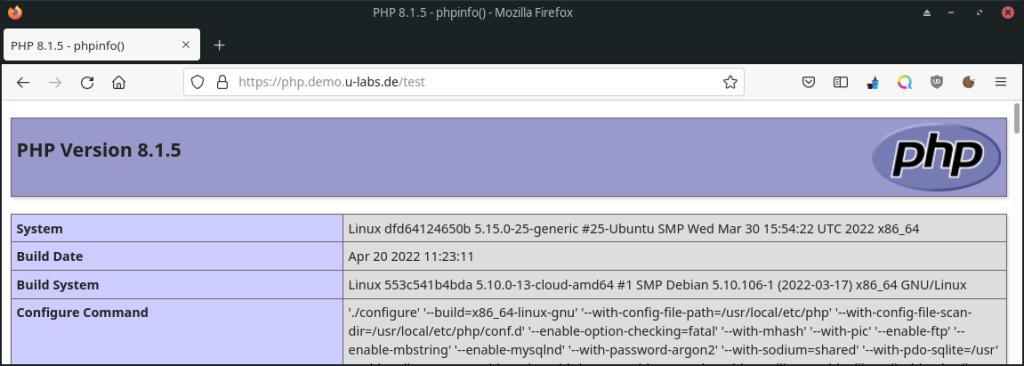

Mit folgendem Label ergänzen wir die Regel etwa um ein Prefix für den Pfad. Das heißt: Der Container ist nicht mehr unter php.demo.u-labs.de erreichbar (also im Wurzelverzeichnis, Pfad = /) sondern unter php.demo.u-labs.de/test bzw. alle Pfade, die mit /test beginnen (auch etwa /test123)
traefik.http.routers.apache.rule=Host(`php.demo.u-labs.de`) && PathPrefix(`/test`)
Dadurch liefert php.demo.u-labs.de nun einen 404 Fehler von Traefik, weil die Route neben dem Host auch fordert, dass der Pfad mit /test beginnt. Im Wurzelverzeichnis lautet der Pfad / somit ist die zweite Bedingung nicht erfüllt. Unter php.demo.u-labs.de/test erscheint ein Fehlermeldung des Apache:
Unser Routing im Traefik funktioniert also grundsätzlich, da der Fehler nicht mehr von Traeffik kommt, sondern vom Apache dahinter Das zeigt die Besonderheiten von Pfaden: Der Reverse Proxy Traefik reicht diese standardmäßig durch, d.H. der Webserver dahinter sucht nun nach einem Ordner namens test. Pfade sind echten Anwendungen etwas schwierig umzusetzen, da diese den Pfad unterstützen müssen. Heißt: Die Anwendung sollte im Optimalfall konfiguriert werden können, dass ihre Basis-Adresse etwa php.demo.u-labs.de lautet.
Alternativ (falls das z.B. nicht möglich ist), kann man dafür eine Middleware einsetzen. Es gibt verschiedene Middlewares, welche die Anfrage oder auch Antwort auf bestimmte Arten verändern. Beispielsweise um die Antwort des Containers zu verändern. Hier benötigen wir die StripPrefix-Middleware: Sie manipuliert die Anfrage, bevor Traefik sie an den Container leitet. Konkret entfernt sie einen angegebenen Pfad: Bei Traefik kommt php.demo.u-labs.de/test an, Traefik entfernt /test und aus Sicht des Anwendungsservers (hier Nginx) lautet die Anfrage php.demo.u-labs.de.
traefik.http.middlewares.strip-testpath.stripprefix.prefixes=/test
traefik.http.routers.apache.middlewares=strip-testpath@docker
Diese zwei Label definieren eine Middleware, die das Prefix /test im Pfad entfernt und nennt diese strip-testpath. Auch dies ist frei wählbar, muss aber im nächsten Schritt mit dem festgelegten Name angesprochen werden: Dort aktivieren wir die definierte Middleware für den Docker-Provider. Nun wird wieder die index.php mit der PHP-Info im Wurzelverzeichnis angezeigt:
Bei echten Anwendungen muss man hier aber Bedenken, dass die Applikation hinter Traefik das in der Regel nicht berücksichtigt. Wenn diese z.B. Links generiert, lauten diese php.demo.u-labs.de und nicht php.demo.u-labs.de/test. Diese würden ins Leere laufen, da Traefik wiederum ja nicht auf php.demo.u-labs.de ohne den /test Pfad reagiert. Viele Systeme eine Einstellung für die Basis-URL, womit sich das korrigieren lässt.

Falls es zu Problemen kommt, kann es hilfreich sein, das Log-Level zu erhöhen:
--log.level=DEBUG
Über die Logs des Containers (z.B. docker logs -f traefik-traefik-1) sieht man dann detailliertere Informationen.
