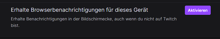

    Ich habe das mit der Push-Benachrichtigung nicht implementiert, da ich mir unsicher bin, ob das so funktioniert, aber wenn doch, wird es das sehr verkomplizieren. Momentan ist das Script noch sehr simpel gehalten.
    Aber es gibt in Twitch, wenn du in die Einstellungen gehst, dann oben auf Benachrichtigungen klickst und dann noch unter "Auf Twitch" folgendes:
Hits: 1923
Größe:  17,6 KB
    Das klingt doch sehr nach deinem Use-Case. Hast du das bereits ausprobiert oder gibt es dabei Probleme?
