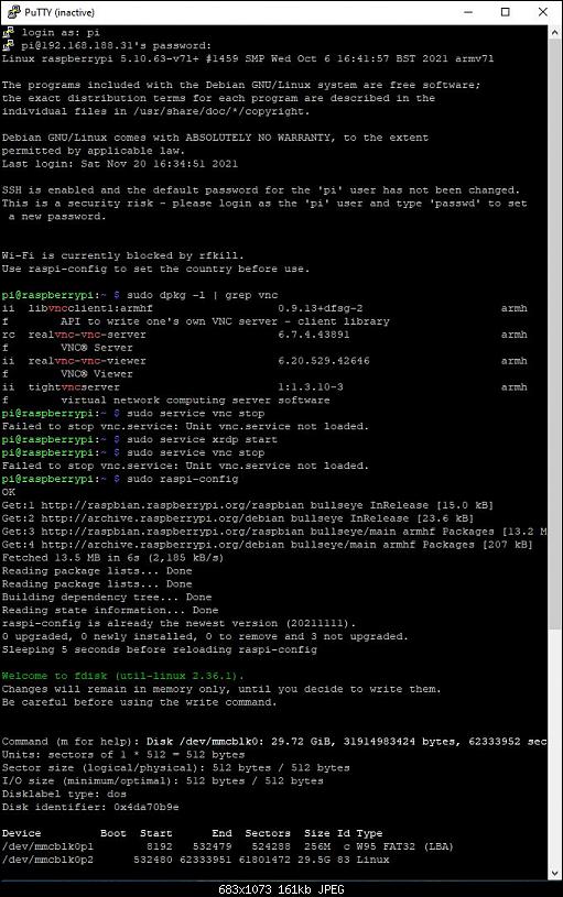

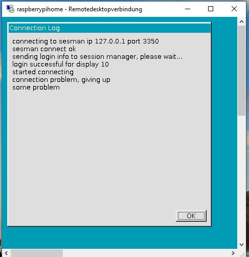

    hallo DMW007 ich bin neuling in sachen raspberry und weiß nicht weiter. also, Raspberry Pi 4 Model B 8GB , 32GB micro sd mit Raspberry Pi OS with desktop and recommended software , angeschlossen an einer fritzbox zugriff vom pc win 10.
    mein problem : ich starte Putty gebe die ip vom raspberry ein alles klar mit konsole. nun starte ich den remotedesktop, gebe name und passwort ein und ... nix. der bildschirm bleibt hellblau und der dunkelblaue balken oben in der mitte zum minimieren u.s.w. leuchtet. nach ca.1 min. bekomme ich die meldung das mit sesman alles ok ist, login successful for dispay 10 started connecting connection problem, giving up some problem.
    ich hab doch aber mit bild auf der karte ???
    kannst du helfen ? danke schon mal

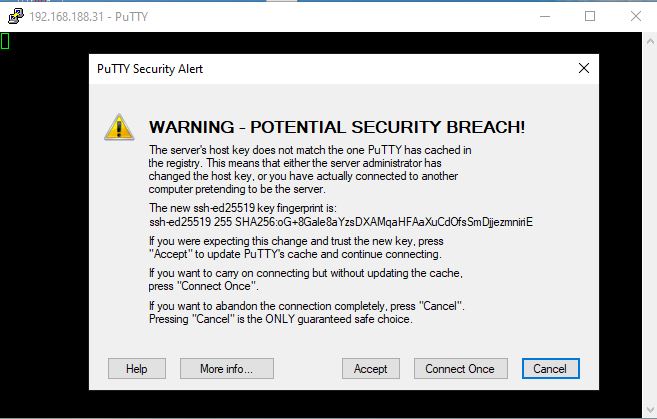

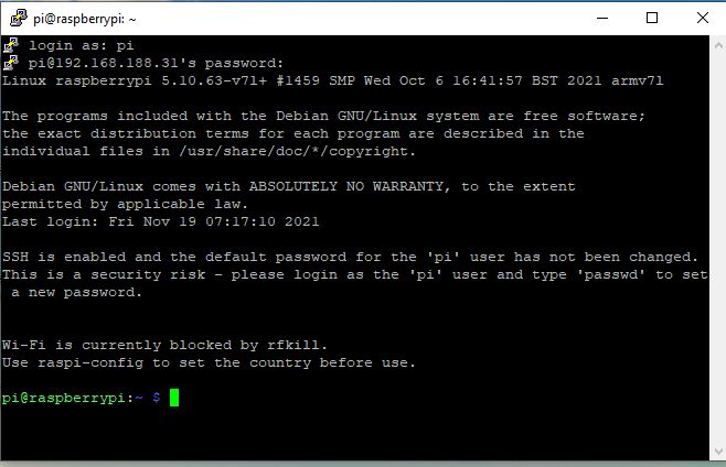

    hallo raspberryfan , ich bin bisher noch nicht soviel in Foren unterwegs gewesen - besser gesagt, so gut wie nie - deshalb weiß ich nicht wo ich die Screenshots hochladen muß. sonst hätte ich das schon getan. heeee ich habs gefunden ... lade hoch.Name:  k 1.JPG

    Die erste Meldung von Putty ist normal, wenn du den Pi neu installiert hast. SSH merkt sich aus Sicherheitsgründen einen Fingerabdruck, der zum SSH-Schlüssel gehört. Wenn sich der ohne zutun ändert, handelt es sich wahrscheinlich um einen Manipulationsversuch. Da du anscheinend eine zweite SD-Karte mit TwisterOS hast, unterscheidet sich der dortige Fingerabdruck vom bekannten und du erhältst diese Warnmeldung. In diesem Falle ist das erklärbar und somit unkritisch.
    Hast du nach dem VNC-Thema geschaut? Der scheint keine Sitzung öffnen zu können. Das spricht dafür, dass diese von was anderem Blockiert wird, wie in der Superusers-Frage gepostet. Ich habe noch kein vorgefertigtes Image mit dem kompletten Desktop zusammen mit RDP verwendet, sondern immer nur die Minimalinstallation und dann die minimale Desktopumgebung dazu. Wenn ich heute Zeit finde, teste ich das mal. Meine Vermutung ist, dass der im kompletten Desktop wohl auch VNC oder was anderes, dass die Sitzung verwendet, vorinstalliert. Würde mal schauen, was in der Config eingestellt ist und ob VNC-Pakete installiert sind:
    Code:
    sudo raspi-config
    sudo dpkg -l | grep vnc
    Aber wie gesagt, so lange du nicht in die Logs schaust was genau XRDP nicht passt, ist das nur raten.

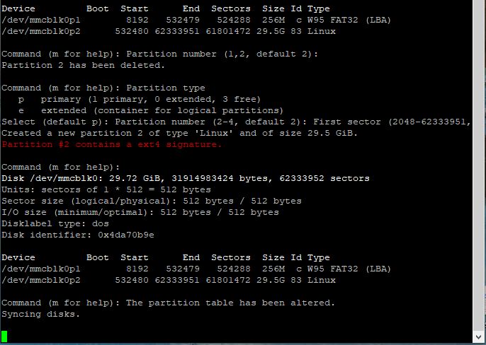

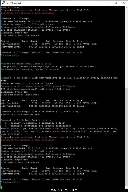

    ich danke dir erstmal und werd schauen wie weit ich komme. ich werd mich auf jeden fall wieder melden und mitteilen wies gelaufen ist. ansonsten muss ich den 24/7 valheim-server auf twister packen .... das ist das nächste, von dem ich null ahnung habe. aber wie wir bei uns sagen - wer nichts riskiert kommt nie nach waldheim ( das ist ein knast bei uns )
    teil 2

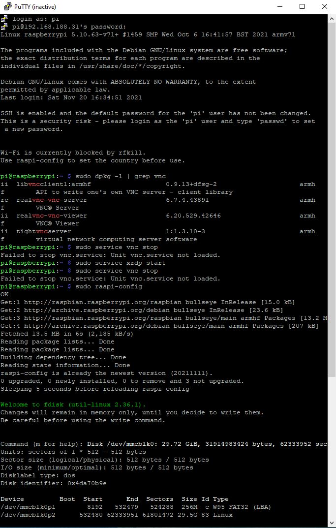

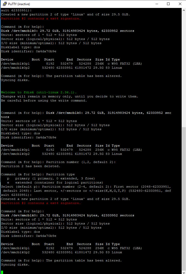

    so, ich wieder. habe schöne fotos von meinem verbrechen am OS gemacht
    im sudo raspi-config sind 9 kategorien ... wo genau soll ich was machen ? wie gesagt, das sind meine ersten gehversuche mit raspi und mit linux. bin halt ein windowskind.

    Ich habe es mit Raspberry Pi OS 11 (entsprechend deinen Screenshots bist du auch schon auf 11) auf einer frischen Installation versucht nachzustellen, d.H. per Imager das vollständige Desktop-Image installiert:
    Dann Paketquellen sowie Pakete aktualisieren und anschließend XRDP installieren, wie in meinem Beitrag beschrieben. Damit konnte ich das Problem nicht nachstellen. Allerdings ist mir aufgefallen, dass du laut deinem ersten Screenshot zusätzlich tightvncserver installiert hast. Meine Vanilla-Installation hat nur RealVNC als Server/Viewer, der für die VNC-Funktion in raspi-config genutzt wird:
    Code:
    $ dpkg -l | grep vnc
    ii  libvncclient1:armhf                   0.9.13+dfsg-2                      armhf        API to write one's own VNC server - client library
    ii  realvnc-vnc-server                    6.7.4.43891                       armhf        VNC® Server
    ii  realvnc-vnc-viewer                    6.20.529.42646                    armhf        VNC® Viewer
    Der kann natürlich auch die Sitzung blockieren, vor allem nachdem der extra installiert worden zu sein scheint. Ich würde den daher mal deinstallieren und neu starten:
    Code:
    sudo apt remove tightvncserver
    sudo reboot
    Wenn das nicht hilft, kannst du zusätzlich den integrierten VNC-Server deaktivieren bzw sicherstellen, dass dieser deaktiviert ist: sudo raspi-config, dann 3 Interface Options > P3 VNC und auf die Frage ob der VNC-Server aktiviert sein soll mit No antworten. Danach mit der <Tab> Taste zu Finish navigieren und den gesamten Pi neu starten. Generell ist der Weg über die Dienste okay (wobei da am besten systemctl genutzt wird), wenn du ein normales Debian hast. Da das Raspberry Pi OS ein angepasstes Debian ist, macht es prinzipiell Sinn, dort bevorzugt raspi-config zu nutzen.

    Hinweis: Dieses Problem ist neu seit Raspberry Pi OS 11, welches kürzlich erschienen ist. Der ursprüngliche Beitrag wurde mit Raspberry Pi 10 Buster erstellt, dort tritt der Fehler nicht auf. Wenngleich dort dieser Teil ebenfalls erklärt wurde. Allerdings zum damaligen Zeitpunkt mit dem Hinweis, dass dieser Schritt nicht erforderlich ist, wenn man die Desktop-Version installiert hat. Im Portal-Artikel wurde dies aktualisiert. YouTube erlaubt leider weder eine Aktualisierung des Videos, noch ein Einblenden von Hinweisen (dies war früher möglich, wurde aber entfernt). Daher kann ich es dort nicht direkt im Video ergänzen, sondern nur in den Kommentaren und in der Beschreibung.
    Mittlerweile konnte ich das Problem mit dem normalen Desktop (also nicht Full) nachstellen. Ausgangssituation: Frisch installierter Pi 4 mit Raspberry Pi OS 11. Anschließend die Paketquellen und alle Pakete aktualisieren. Das waren bei mir 70 Pakete und hat etwas gedauert. Nach der Aktualisierung wurde XRDP wie in meinem Beitrag beschrieben installiert.
    Im Log habe ich einen Fehler gefunden, dass die Schlüssel nicht gelesen werden konnten:
    Code:
    [ERROR] Cannot read private key file /etc/xrdp/key.pem: Permission denied
    Die primäre Logdatei von XRDP liegt hier:
    Code:
    /var/log/xrdp.log
    Die Schlüssel gehörten Benutzer & Gruppe root. Das habe ich korrigiert:
    Code:
    sudo chown xrdp /etc/xrdp -R
    Dennoch erschien mehrere Minuten nur der XRDP Hintergrund, danach der gleiche Fehler wie bei @alf. In den Logs auf dem RPI war zu dieser Sitzung folgendes zu finden:
    Code:
    [20211122-22:50:39] [INFO ] connecting to sesman ip 127.0.0.1 port 3350
    [20211122-22:50:39] [INFO ] xrdp_wm_log_msg: sesman connect ok
    [20211122-22:50:39] [INFO ] sesman connect ok
    [20211122-22:50:39] [INFO ] sending login info to session manager, please wait...
    [20211122-22:50:39] [INFO ] xrdp_wm_log_msg: login successful for display 12
    [20211122-22:50:39] [INFO ] login successful for display 12
    [20211122-22:50:39] [INFO ] loaded module 'libxup.so' ok, interface size 9456, version 4
    [20211122-22:50:39] [INFO ] started connecting
    [20211122-22:50:39] [INFO ] lib_mod_connect: connecting via UNIX socket
    [20211122-22:54:09] [INFO ] connection problem, giving up
    [20211122-22:54:09] [INFO ] some problem
    Das Problem ist, dass - ähnlich wie Anfangs vermutet - der Pi durch die automatische Anmeldung am Desktop (Standardeinstellung) die Sitzung für XRDP blockiert. Um das zu lösen, gibt es zwei Möglichkeiten:
