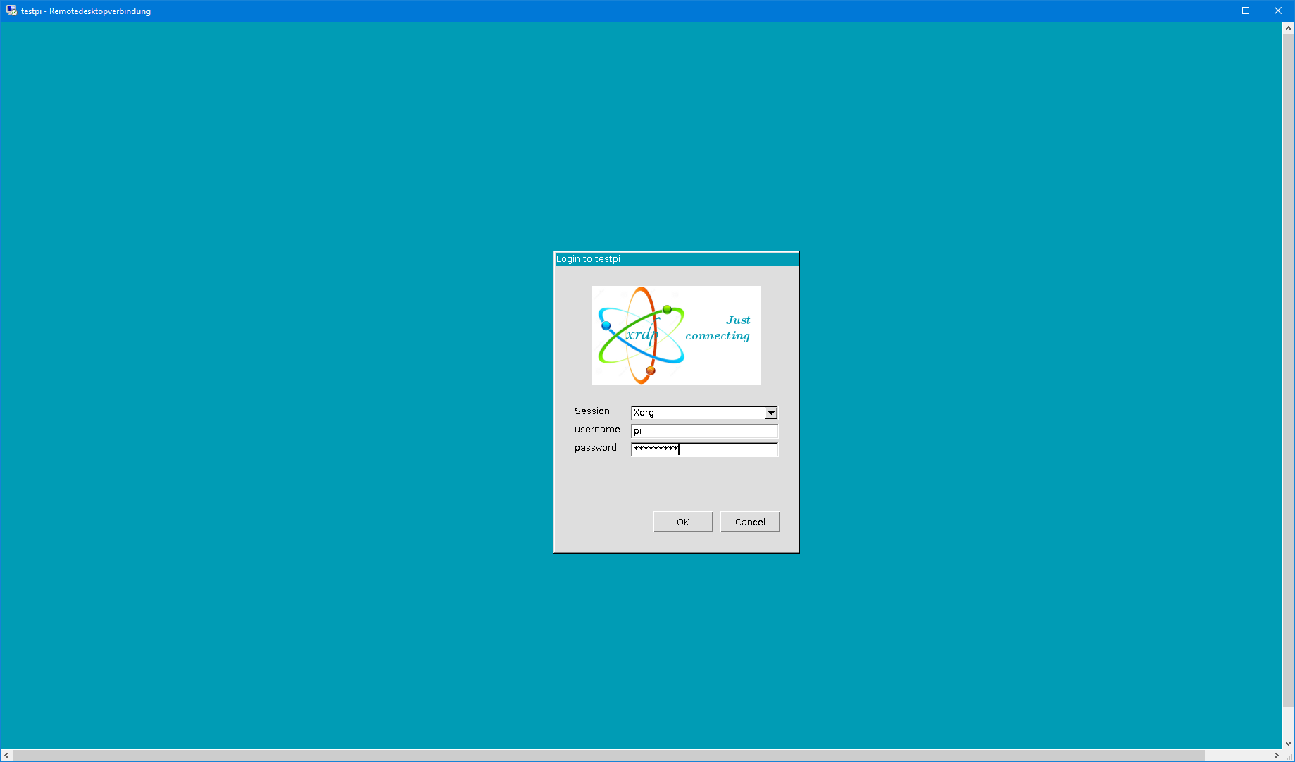

Nun öffnet sich ein Anmeldefenster, in dem wir uns mit einem Benutzer am Raspberry Pi anmelden um eine Desktopsitzung zu starten. Standardmäßig ist das der Benutzer pi und das Kennwort raspberrypi, sofern ihr dies noch nicht geändert habt.

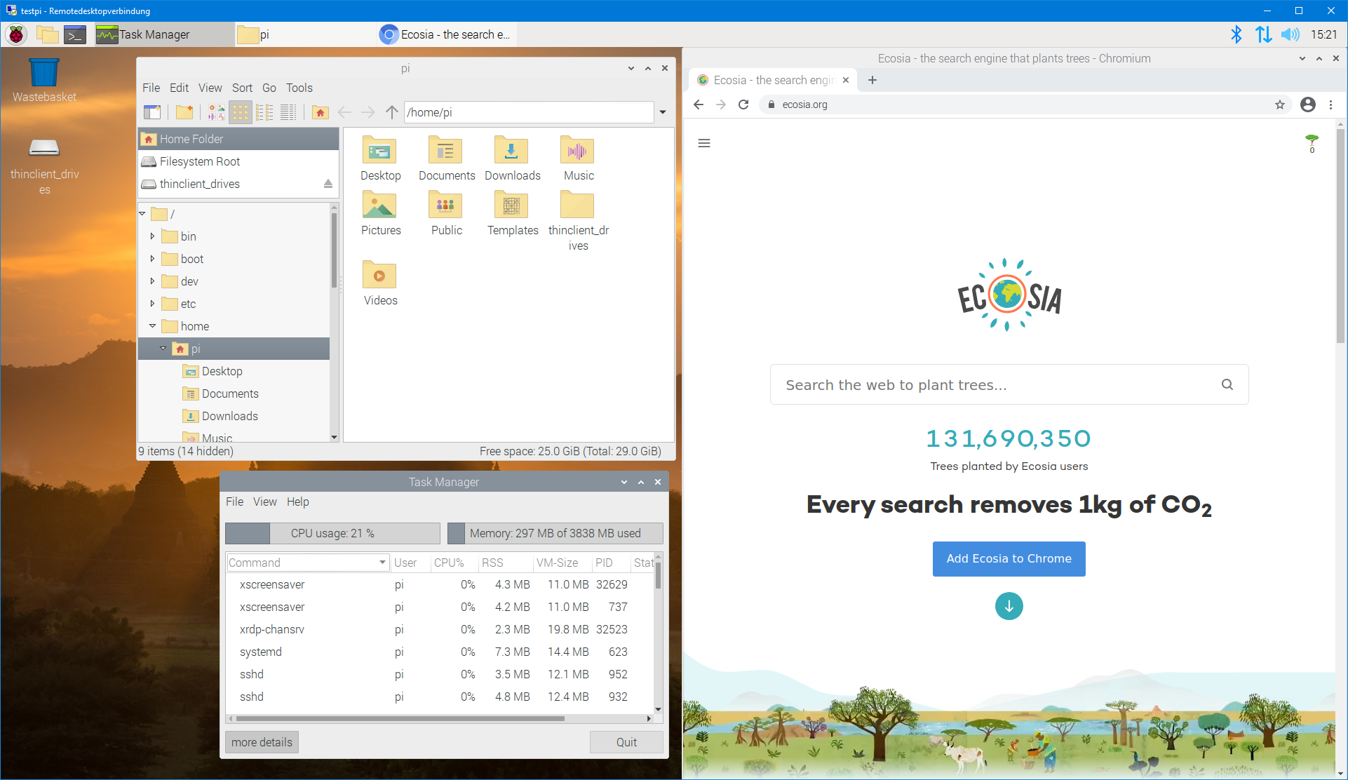

Nach wenigen Sekunden öffnet sich unser Desktop. Hier kann man nun jedes unter Raspberry Pi/ARM lauffähige Linux-Programm mit grafischer Oberfläche starten:
Wie bei RDP unter Windows auch, bleiben die Programme nach dem Schließen der Sitzung geöffnet. Man kann also das Fenster Remotedesktopverbindung mit dem roten X von Windows schließen. Verbinden wir uns das nächste mal, sind alle Programme so geöffnet wie vor dem Schließen – außer natürlich, der Raspberry Pi wird per SSH neu gestartet.
