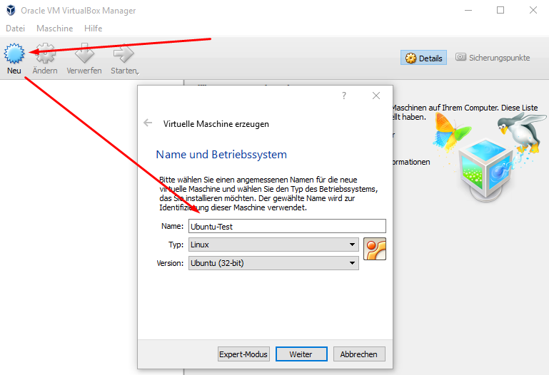

Nach dem Start des VirtualBox Managers kann man über den Button Neu einen virtuellen Computer erzeugen. Anhand des Namen kann man die VM nachher wieder erkennen. Darunter wird festgelegt, welche Plattform und welches Gast-Betriebssystem darauf Platz finden soll:

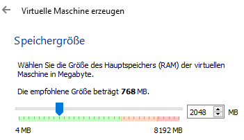

Damit das Host-System bzw. andere virtuelle Computer nicht beeinträchtigt werden, muss der zu erstellenden VM nun Arbeitsspeicher zugewiesen werden. Pauschal kann man an dieser Stelle keine konkrete Empfehlung abgeben. Die Menge des zugewiesenen RAMs hängt davon ab, wie viel Arbeitsspeicher der Host-Computer besitzt. Und natürlich was mit der VM gemacht werden soll. Sich auf der Skala im grünen Bereich zu bewegen ist ein guter Anhaltspunkt:

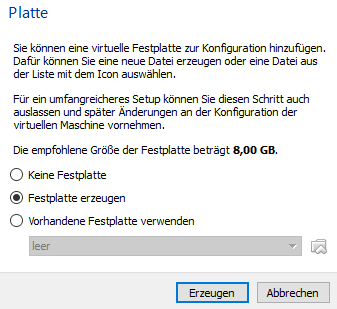

Das Betriebssystem des Gast-Systems wird auf einer virtuellen Festplatte gespeichert. Dabei handelt es sich um eine Datei auf dem Host-System, die sich im Gast-System wie eine normale Festplatte verhält. Im folgenden Bildschirm wählen wir daher Festplatte erzeugen:

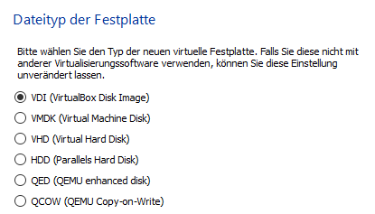

 Anschließend soll der Typ der virtuellen Festplatte festgelegt werden. Wer sich schon etwas umfassender mit Virtualisierung beschäftigt hat, wird hier Formate von Konkurrenzprodukten wiedererkennen:

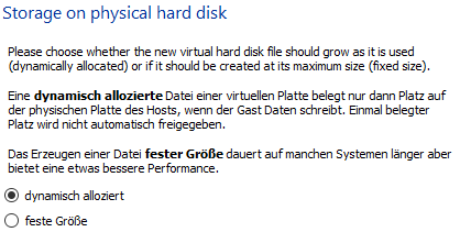

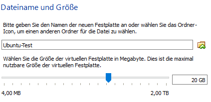

Dies ist jedoch wie oben beschrieben nur relevant, wenn man die VM später mit anderer Virtualisierungssoftware nutzen möchte. Man kann hier also ohne Änderungen mit Weiter fortfahren. Virtual Box möchte nun wissen, wie der Speicherplatz auf der virtuellen Festplatte gehandhabt werden soll. Feste Größe belegt den gesamten Speicherplatz sofort. Ist die virtuelle Festplatte 30GB groß, belegt sie auf dem Host immer 30GB – Unabhängig davon, wie viel Speicher das Gastsystem tatsächlich benötigt. Dynamische Festplatten belegen nur so viel Speicher wie die VM tatsächlich benötigt und wachsen dementsprechend mit. Dynamisch ist hier für den Heimgebrauch in der Regel die bessere Lösung, da man den restlichen Speicher dann anderweitig nutzen kann.
Wie beim Arbeitsspeicher werden den Gast-System aber auch beim Festplattenspeicher Grenzen gesetzt. So wird verhindert, dass vom Gast-System zu viel Speicher belegt wird – und andere Programme auf dem Host-System etwa auf der Strecke bleiben. Was sinnvoll ist, hängt auch hier vom zur Verfügung stehenden Speicherplatz ab. Wenn man im vorherigen Schritt die dynamische Größe gewählt hat, wird der Speicher nicht voll verwendet. Der hier angegebene Wert ist in diesem Fall nur eine Maximalgrenze.

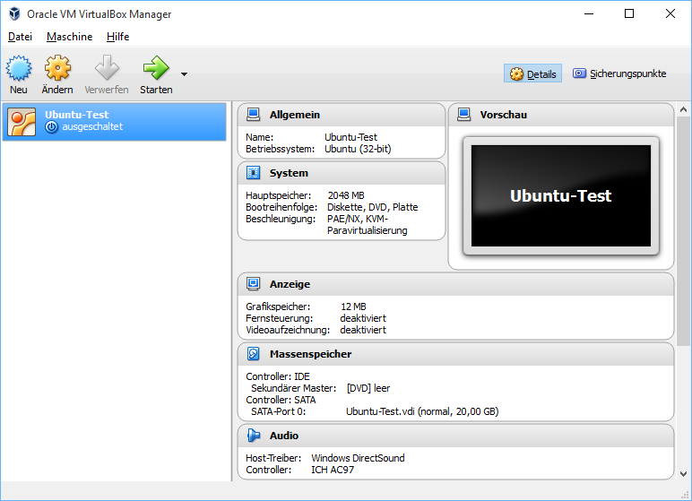

Klicken wir in diesem Schritt auf Erzeugen, ist die neue VM auch schon einsatzbereit. Wie man sieht teilt sich der Manager in zwei Bereiche auf: Links werden sämtliche virtuelle Computer aufgelistet. Rechts finden sich Informationen zur Konfiguration der jeweiligen VM:

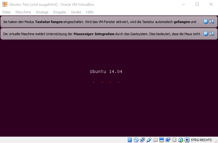

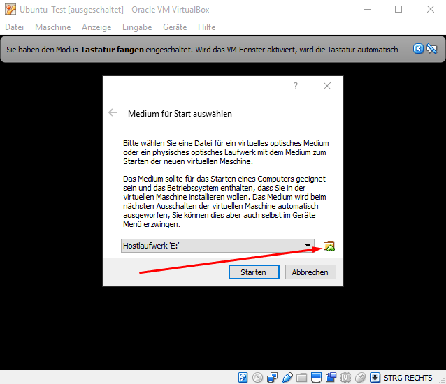

Die soeben erstellte VM ist noch leer. Wie bei einem physischen Computer muss daher zuerst das Betriebssystem installiert werden. Dazu wählen wir die VM im VirtualBox Manager auf der linken Seite durch anklicken aus und klicken oben auf den grünen Knopf Starten (siehe Screenshot am Ende der vorherigen Seite). Beim ersten Start werden wir nach einem Installationsmedium gefragt:
Wir haben nun die Wahl zwischen einem physischen CD-Laufwerk, welches in der Liste ausgewählt werden kann. In Zeiten von schnellen DSL-Anschlüssen dürfte das aber die Ausnahme sein – Stattdessen lädt man sich einfach das aktuelle ISO-Abbild des jeweiligen Betriebssystemes herunter. Dazu rechts neben der Liste auf den gelben Ordner klicken, und zum Pfad der ISO-Datei navigieren (z.B. der Downloads-Ordner). Anschließend erscheint es anstelle des Laufwerkes in der Liste:
Nun nur noch auf Starten klicken, und die VM startet vom ausgewählten Installationsmedium:

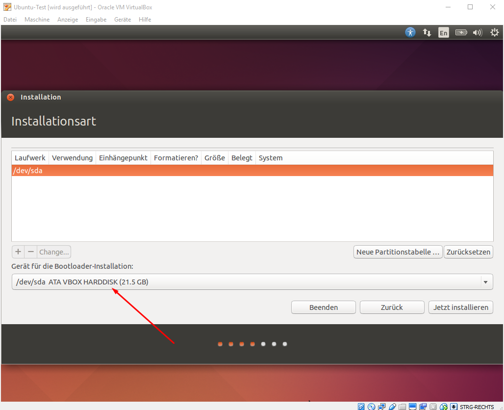

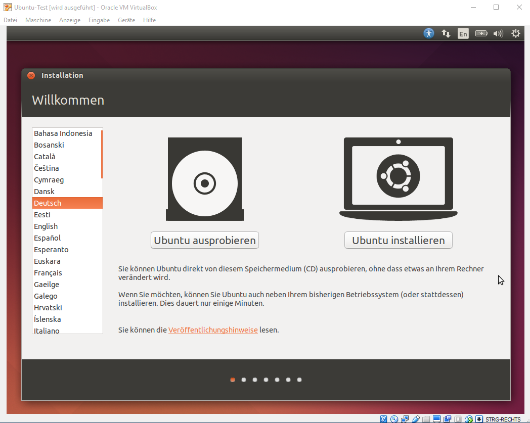

Wie auf einem echten Computer wird nach dem Ladevorgang die normale Installationsroutine des jeweiligen Betriebssystemes gestartet:
Die VM verfügt über die im vorherigen Schritt festgelegten Hardware-Eigenschaften. Auch die erstellte virtuelle Festplatte wird in der VM wie eine echte angezeigt:

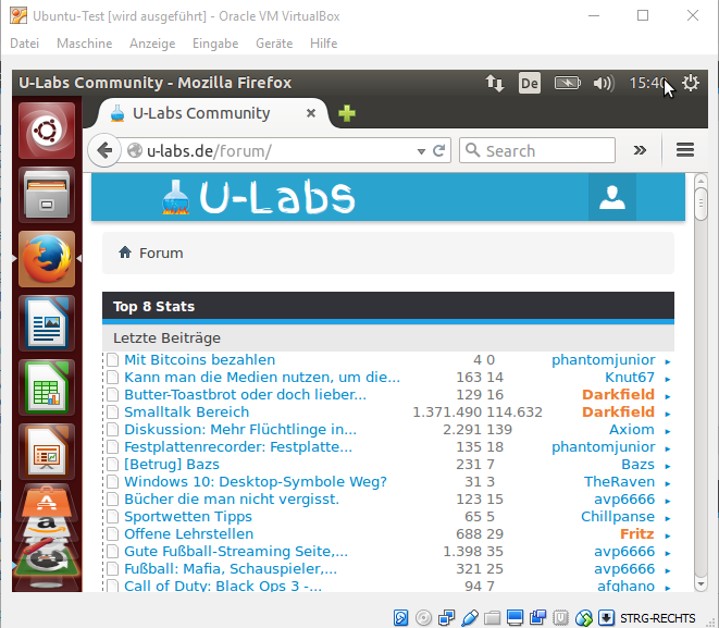

Nach der Installation kann die VM wie ein regulärer Computer verwendet werden:
