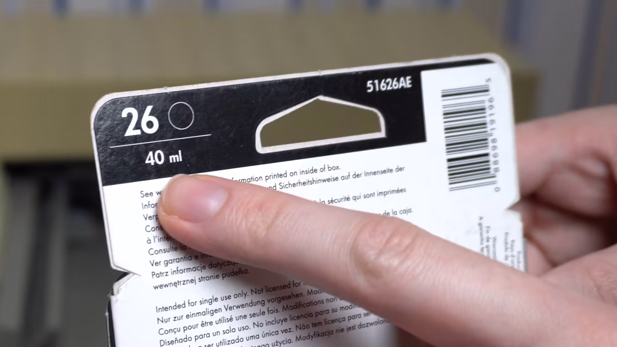

Der HP DeskJet 500 nutzt eine 40ml große schwarze Patrone, Nr. 26 genannt. Sie ist durchsichtig und besitzt im inneren keinen Schwamm – wie ein Tank ist die Patrone mit Tinte gefüllt. In meiner Erinnerung hat die originale HP Patrone ungefähr 40-50€ gekostet. Sie war in jedem Mediamarkt zu haben, teilweise auch in Schreibwarengeschäften und Supermärkten. Bereits wenige Jahre nach dem 1990 eingeführten Drucker haben sich die Patronen deutlich verkleinert. Heute ist es üblich, dass sie nur noch einen kleinen Bruchteil der Tinte enthalten. Der Preis hat sich dagegen nur marginal vergünstigt, wenn überhaupt. Letztendlich zahlen wir Verbraucher also viel mehr. Als Kollateralschaden entstehen gigantische Müllberge, weil für die gleiche Menge einer früheren Patrone heute eine ganze Kiste voll verbraucht wird.

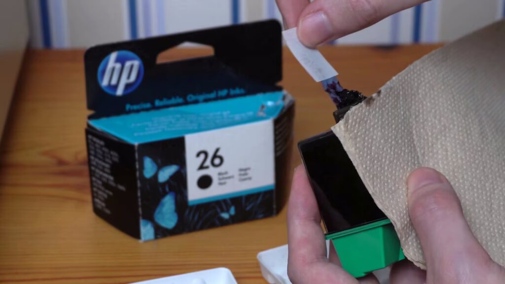

Die Verpackungen war wie versprochen OVP. Sie sind verschlossen und der innere Beutel zeigte keinerlei Auffälligkeiten. Als ich ihn öffnete, zeigte sich recht schnell: Die lange Lagerung hatte den Patronen gar nicht gut getan. Größere Mengen Tinte sind am Druckkopf ausgetreten. Sie haben sich unter der Schutzfolie verklumpt.

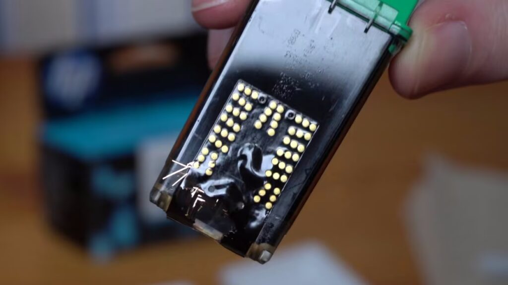

Während das mit einem Tuch vorsichtig abgewischt werden konnte, war die Tinte viel weiter gekommen. Sie ist auch unter sowie über das Flachbandkabel gelaufen, welches den Druckkopf mit den Kontakten an der hinteren Seite verbindet. Die obere Schicht ließ sich noch leicht entfernen. Doch die Tinte hat das gesamte Kabel umflossen. Bereits kleinste Bewegungen reichen aus, um die extrem dünnen Drähtchen abzureißen. Da auch die Kontakte mit einer erheblichen Schicht bedeckt waren, konnte selbst das eingetrocknete nicht bleiben. In mehreren Versuchen ist dabei keine Patrone ganz geblieben. Selbst mit größter Vorsicht riss mindestens einer der Kontakte.
Das ist extrem ärgerlich, da sich alles andere in gutem Zustand zu befinden schien: Die Tinte in der Patrone ist komplett flüssig – keineswegs dick wie die ausgetretenen Reste. Der Druckkopf sieht nach der Reinigung einwandfrei aus und lässt Tinte auf ein Tuch heraus. Ohne Kontakte sind die Patronen allerdings nicht verwendbar. Die angetrocknete Tinte hat für Unebenheiten gesorgt. Würde man sie nicht entfernen, kann kein Kontakt hergestellt werden. Außerdem dürfte sie sich durch den Druck beim Einsetzen im Drucker verteilen und ihn verschmutzen.

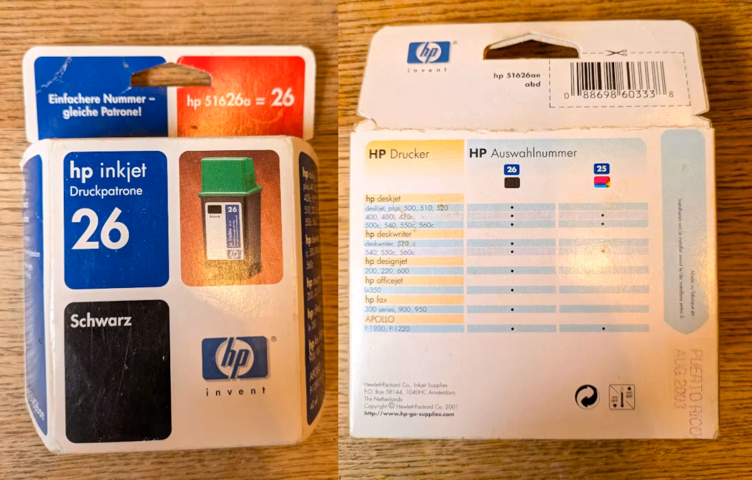

Das Problem scheint einigen entweder unbekannt zu sein. Oder sie versuchen, damit trotzdem noch ein paar Euro zu verdienen. Bei der Suche habe ich noch ältere gefunden: Ablaufdatum 2007 und 20094 waren dabei. Die älteste besitzt 2003 als Ablaufdatum.5 Manche Verkäufer geben dies nicht in der Beschreibung an. Wurde die Packung komplett fotografiert, lässt es sich dort erkennen (ggf. mit herunterladen, zoomen/drehen).
