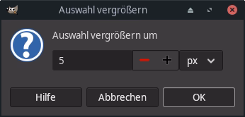

Zuerst klickt man mit der rechten Maustaste auf die zuvor erstellte Textebene, dann auf Auswahl aus Alpha-Kanal. Nun muss diese um die Größe des Umrisses erweitert werden. Dazu auf Auswahl > Vergrößern klicken und in Pixeln angeben, wie Groß der Umriss werden soll. Auch das kommt wieder auf die Umstände an. Gängige Dimensionen sind oft im Bereich von 3px bis 10px. Mehr kann vereinzelt sinnvoll sein, wenn ein übertriebener Effekt passend ist.
Die vergrößerte Auswahl wird in Gimp mit Ameisen-Linien angezeigt. Bei zu kleinen Werten von nur ~2px sind sie nicht erkennbar, bei 5px deutlich sichtbar. Das gibt einen Vorgeschmack, wie groß der Umriss aussehen wird. Sollte das zu viel oder zu wenig sein, lässt es sich direkt mit STRG + Z korrigieren. Alternativ kann die Auswahl über „Verkleinern“ auch nachträglich reduziert werden. Allerdings nur, so lange noch keine Bearbeitung mit anderen Werkzeugen (z.B. Drehen) stattfand.
