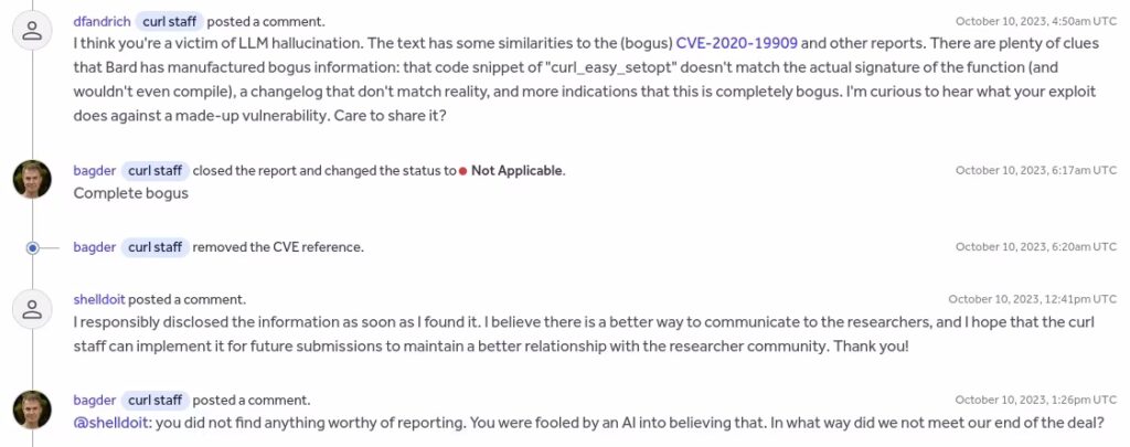

Auf das Problem aufmerksam wurde ich über das Programm curl. Es handelt sich um eine Software & Bibliothek zur Datenübertragung mit verschiedenen gängigen Protokollen – meist HTTP oder FTP. Dort beobachte ich die Zunahme von „KI Müll“ bereits seit 2024. Erste Hinweise darauf finden sich bereits 2023 auf ihrer Plattform für Sicherheitslücken. Die Meldung 2199174 ist ein Paradebeispiel.4 Ein Speicherüberlauf der Timeout-Variable soll angeblich zur Codeausführung aus der Ferne führen. Das wäre ein Totalschaden.

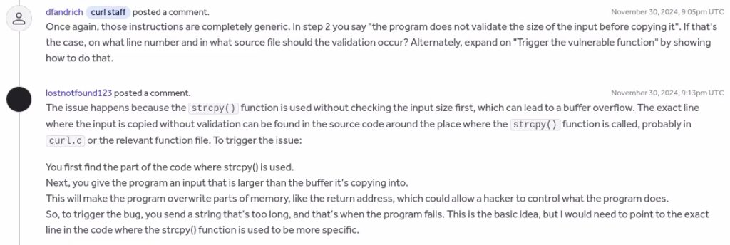

Doch bei der Prüfung stellte das Curl-Team fest: Die Meldung scheint aus einer 3 Jahre alten Lücke recycelt und weist viele falsche oder erfundene Informationen auf. Ein Beispielcode soll die angebliche Lücke demonstrieren, dieser lässt sich nicht einmal kompilieren. Die Antwort des „Finders“ nimmt keinerlei Bezug darauf, sondern enthält nur generische Floskeln.
Auf ähnlichem Niveau bewegt sich GitHub-Ticket #12983.5 Dort wird eine angebliche Sicherheitslücke öffentlich gemeldet – ein völliges NoGo. Schließlich kann jeder die Lücke ausnutzen, während noch nicht mal ein Update in Arbeit ist. Seit Jahrzehnten lautet die gelebte Praxis, so etwas auf vertraulichen Kanälen zu melden. Die hat curl mit HackerOne ja. Doch das interessiert die „KI“ Generatoren nicht, denen ohnehin jegliches Verständnis fehlt. Wenigstens gibt dieses Konto auf Nachfrage zu: Der Fund stammt von ihrem „neuen KI-Basierten Schwachstellenscanner“. Da dieser nicht mal eine konkrete Schwachstelle gefunden hat, sondern lediglich ein möglicherweise unsicheres Verhalten, ist auch diese Meldung wertlos.
Man könnte diese Liste noch ewig weiter führen – 34 ausgewählte Beispiele hat Daniel Stenberg in einer Liste gesammelt.6 Ende 2024 wird etwa eine weitere vermeintliche Remote Code Execution Lücke gemeldet.7 Sie macht ein häufiges Muster deutlich: Selbst auf Nachfrage werden keine konkreten Informationen geliefert, wo eine Schwachstelle sein soll. Sondern lediglich längere, allgemeine, nichts aussagende Texte. Offensichtlich verwenden diese Personen selbst für die Antworten „KI“ – und geben sich keinerlei Mühe, die generierten Texte auf Sinnhaftigkeit zu prüfen. Jeder Schwachsinn wird hineingekippt.

Ebenfalls auffällig ist die übertriebene Höflichkeit und Förmlichkeit. So etwas sieht man etwa in HackerOne-Meldung #2887487.8 Die Antworten beginnen mit Phrasen wie „Thank you for your feedback“ oder enden mit „Thank you for pointing this out, and I appreciate the opportunity to review the tests with better consideration“. Nach solchen generierten Texten schreibt der Ersteller eine anscheinend selbst verfasste Antwort über seine Enttäuschung. Der Projektleiter von curl macht sich die Mühe, seine Ablehnung zu begründen. Und weist auf die große Menge an „KI“ Müll hin, die er bekommt.

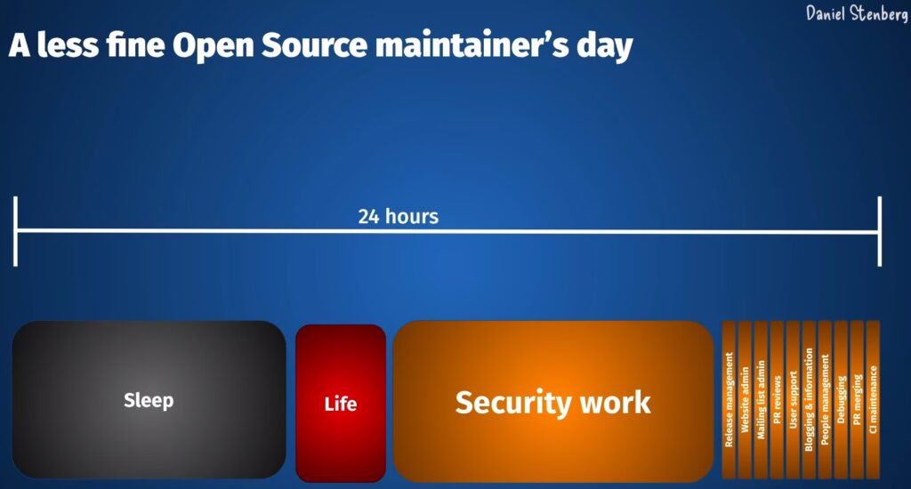

Viele zentrale Projekte werden von wenigen Personen betreut – im schlimmsten Falle neben einer Lohnarbeit. Dies zeigte bereits OpenSSL schmerzlich: 2014 kam es zu einer schweren Sicherheitslücke. Ein Student gab an, sie unwissentlich eingebaut zu haben.12 Die Tragweite war riesig, geschätzte 2/3 der Internetseiten sind betroffen gewesen. Allerdings hatte ein Entwickler des Projektes den Code angenommen. Aufgrund von Ressourcenmangel bemerkte er den Fehler ebenfalls nicht. OpenSSL hatte damals nur einen Vollzeit-Entwickler, gebraucht wurden mindestens 6.13 Ein strukturelles Problem: Nur wenn viele Augen auch in Ruhe prüfen dürfen, kann OSS sicherer sein.

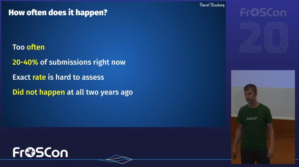

Mitte 2025 nennt er relative Zahlen: Rund 20% aller Einsendungen seien „KI“ generierter Schrott. Nur 5% weisen auf echte Sicherheitslücken hin. Dieses Niveau habe sich in den letzten Jahren immer weiter verschoben. In seinem FrOSCon-Vortrag vom August 2025 hatte es sich auf 20 – 40% erhöht.21 Sie stellen eine enorme zusätzliche Belastung dar. Er und sein Team verbringen jede Woche unzählige Stunden damit, „sich mit diesen hirnverbrannten Dummheiten auseinanderzusetzen“. Da sich bislang keine Besserung oder gar Lösung abzeichnet, werden zunehmend radikale Wege diskutiert: So sollen möglicherweise Bug-Bounty-Prämien entfallen. Damit sei der Anreiz, ungeprüften „KI Müll“ einzureichen, geringer. Derzeit steht noch keine Entscheidung. Man wolle 2025 abwarten und bis dahin weiter Daten auswerten.22
