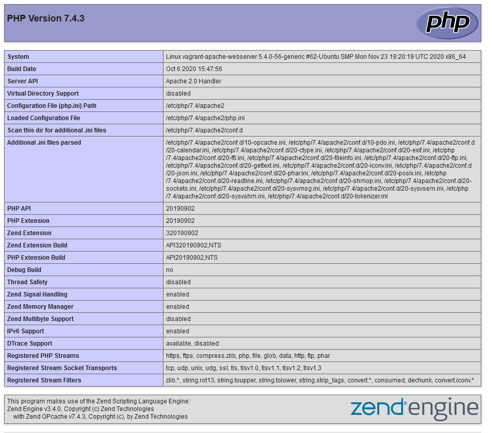

    echo '<?php phpinfo();' > /var/www/html/i.php
  SHELL
Im Detail aktualisiseren wir die Paketquellen und Pakete. Anschließend wird Apache zusammen mit dem PHP-Modul installiert. Der sed-Befehl setzt ServerTokens Prod in die Konfigurationsdatei ein. Nach dem Aktivieren des PHP-Modules ist ein Neustart des Webservers erforderlich.
Schlussendlich legt das Skript noch eine Datei namens i.php im Webroot des Apache an. Öffnen wir diese Datei im Browser, erscheint nach dem Neu Erstellen der VM die PHP-Infoseite:

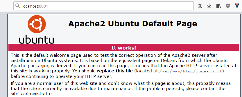

Wir leiten daher Port 80 der VM (=Apache) auf Port 8081 des Hosts. Hierfür ist nur eine Zeile notwendig:
config.vm.network "forwarded_port", guest: 80, host: 8081
Nach dem neu erstellen (destroy/up) können wir localhost:80801 auf dem Host ansteuern. Sowohl auf der Konsole als auch im Browser erhalten wir dort die Standard-Willkommensseite des Apache Webservers:
