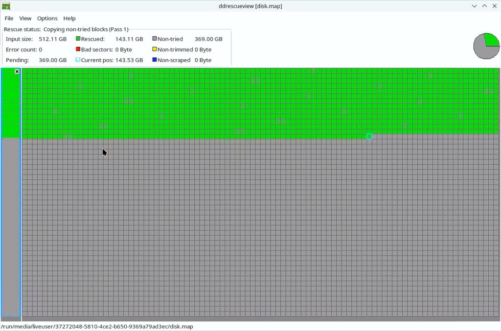

Wer es auf eigene Faust versuchen möchte, sollte Laufwerke nur lesend einhängen, da beim Schreiben noch mehr Datenverlust droht. Dabei auch auf das Betriebssystem achten, welches ggf. automatisch schreibend einhängt. Falls möglich, erstellt man sich vorher sogar eine Kopie des Datenträgers. Insbesondere bei (drohenden) Hardware-Defekten eine gute Idee. So kann man schnell die Daten runter bekommen und später in Ruhe wiederherstellen. Dafür ist ddrescue eine Empfehlung wert. Es versucht systematisch zuerst lesbare Blöcke zu retten, um sich später den problematischen zu widmen. Im Gegensatz zu Standard-Software steigt es bei Fehlern nicht sofort aus, sondern reagiert tolerant, um so viele Daten wie möglich zu retten.
In diesem Beitrag liegt der Fokus auf PhotoRec. Es ist die richtige Wahl, wenn versehentlich Dateien gelöscht worden sind. Oder das Dateisystem irreparabel beschädigt wurde. Das Laufwerk selbst ist intakt, weswegen Werkzeuge wie ddrescue nicht zum Einsatz kommen.

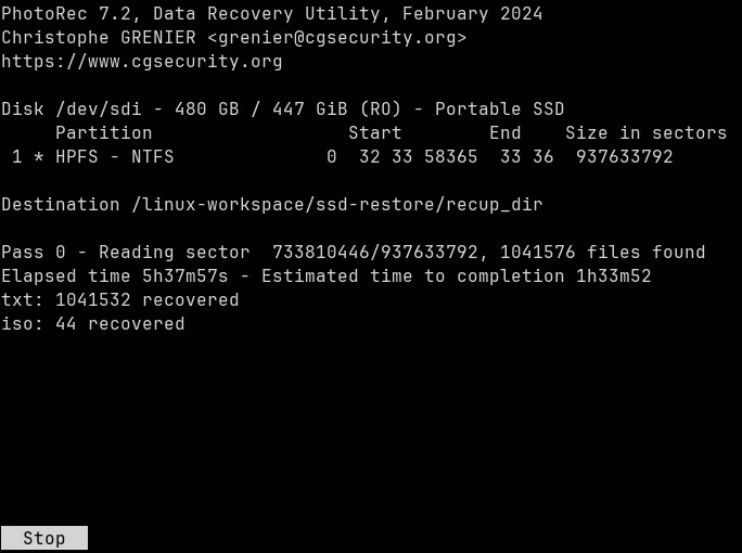

Damit ist alles vorbereitet: PhotoRec beginnt, die gewählte Partition bzw. das Laufwerk nach wiederherstellbaren Dateien zu durchsuchen. Je nach Größe und Filter kann dies einige Zeit dauern. Selbst mit nur zwei Filtern waren auf einer 500 GB großen SSD ungefähr 7 Stunden nötig. Im unteren Bereich seht ihr in Echtzeit, wie viele Dateien pro Typ bereits gerettet werden können. Generische Formate wie txt liefern sehr viele Ergebnisse, weil diese auch in Archivdateien (hier ISOs) gefunden werden.

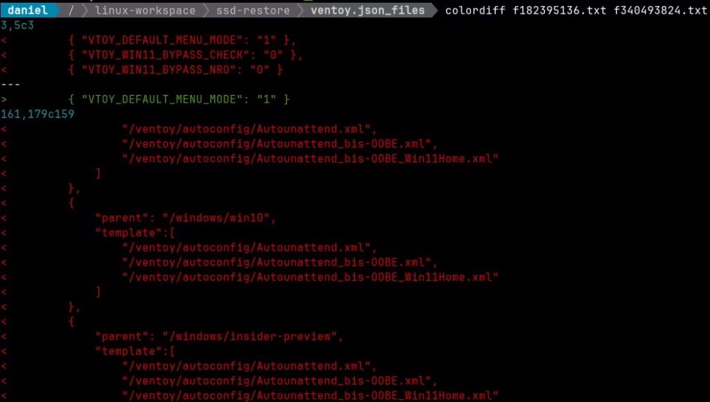

Textbasierte Dateien in den wiederhergestellten Dateien wieder finden
Die Suche nach bestimmten Dateien wie ventoy.json brachte keine Ergebnisse. Das lag jedoch nicht an einer fehlgeschlagenen Wiederherstellung. Stattdessen setzt PhotoRec für jegliche textbasierte Dateien die Endung .txt, auch wenn diese im Original eine andere Erweiterung nutzten. Im Filter gibt es dafür eine Sammelposition. Was auf den ersten Blick verwirrt, ist auf den zweiten logisch: Die Software sucht binär nach Mustern von textbasierten Dateien. Diese sind auf dieser Ebene nicht weiter unterscheidbar, weil sie alle textbasiert sind.
Um sie zu finden, muss daher nach Fragmenten aus dem Inhalt gesucht werden. Im Beispiel von Ventoy ist das VTOY_ als Präfix für diverse Variablen wie z.B. VTOY_DEFAULT_MENU_MODE oder VTOY_WIN11_BYPASS_CHECK. Im Falle der Autounattend.xml zur automatischen Installation der Windows Testsysteme meiner Videos kommt HideOEMRegistrationScreen in allen Dateien vor.
Dafür genügt grep als Boardmittel:
linux-workspace ssd-restore $ grep -ir "VTOY_" .
./recup_dir.1158/f398359552.txt: { "VTOY_DEFAULT_MENU_MODE": "1" }
./recup_dir.1113/f182395136.txt: { "VTOY_DEFAULT_MENU_MODE": "1" },
./recup_dir.1113/f182395136.txt: { "VTOY_WIN11_BYPASS_CHECK": "0" },
Schneller funktioniert es mit ripgrep (rg)2, weil es z.B. binäre Dateien überspringt. Unabhängig davon welches der beiden ihr einsetzt, denkt an eines: PhotoRec hat alle lesbaren Dateien auf dem Laufwerk wiederhergestellt. Darunter können sich also auch ältere Versionen befinden, die etwa gelöscht worden sind. Das war bei mir der Fall – etwa Sicherungskopien bei Tests. Ich habe daher alle Funde in einen Ordner kopiert. Anhand der Dateigröße ließen sich offensichtliche Fehltreffer aussortieren. Beim Rest schaffte colordiff durch Zeilenweise vergleichen Klarheit. Im folgenden Beispiel ist die erste Datei aktueller als die Zweite.
Bei den Autounattend.xml wird es komplexer. Wie man am obigen Ausschnitt sieht, habe ich für die Videos verschiedene angelegt: Vollautomatisierung, Teilautomatisierung bis in die OOBE und eine für die von MS abgewertete Home-Lizenz. Es kostet etwas Mühe und man sollte – zumindest bei textbasierten Dateien – deren Inhalt einigermaßen kennen, um hier die korrekten zu finden.
