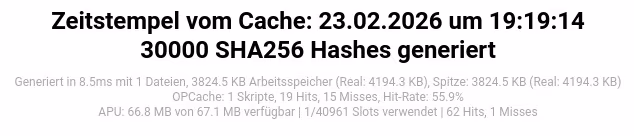

Statistiken: Wie geht es den Caches?
Alle Komponenten stellen PHP-Funktionen bereit, um den Status auslesen zu können. Ich habe mir dazu eine kleine Fußzeile gebaut, welche die interessantesten Metriken darstellt. Zu Beginn von index.php (mein MVC-Router) wird die Zeit festgehalten:
define('SCRIPT_START_TIME', microtime(true));
So lässt sich am Ende die Generierungszeit berechnen. Dies stelle ich zusammen mit weiteren Messwerten (etwa dem RAM-Verbrauch) sowie den Statistiken der Caches in einer kleinen unauffälligen Box dar. Wichtig ist, dass folgender Code am Ende des Skripts aufgerufen wird! Erfolgt der Aufruf früher, sind Werte wie die Ausführungszeit oder der RAM-Verbrauch nicht korrekt. Auch die Cache-Statistik kann fehlerhaft sein, falls danach weitere Zugriffe stattfinden. Interessant ist es, nach einiger Zeit produktiver Nutzung auf die Zahlen zu Blicken. So lässt sich erkennen, ob die reservierten Dimensionen ausreichen, oder angepasst werden können/sollten.
<?php
$totalExecutionTime = round((microtime(true) - SCRIPT_START_TIME) * 1000, 1);
$filesCount = count(get_included_files());
$memory = round(memory_get_peak_usage(real_usage: false) / 1000, 1);
$realMemory = round(memory_get_peak_usage(real_usage: true) / 1000, 1);
$peakMemory = round(memory_get_peak_usage(real_usage: false) / 1000, 1);
$realPeakMemory = round(memory_get_peak_usage(real_usage: true) / 1000, 1);
$opcache = opcache_get_status();
$apcuCache = apcu_sma_info();
$apcuSize = round($apcuCache['seg_size'] / 1000 / 1000, 1);
$apcuAvailable = round($apcuCache['avail_mem'] / 1000 / 1000, 1);

<div id="stats-box">
Generiert in <?=$totalExecutionTime?>ms mit <?=$filesCount?> Dateien, <?=$memory?> KB Arbeitsspeicher (Real: <?=$realMemory?> KB), Spitze: <?=$peakMemory?> KB (Real: <?=$realPeakMemory?> KB)<br />
OPCache: <?=$opcache['opcache_statistics']['num_cached_scripts']?> Skripte, <?=$opcache['opcache_statistics']['hits']?> Hits, <?=$opcache['opcache_statistics']['misses']?> Misses, Hit-Rate: <?=round($opcache['opcache_statistics']['opcache_hit_rate'], 1)?>% <br />
APU: <?=$apcuAvailable?> MB von <?=$apcuSize?> MB verfügbar | <?=$apcuInfo['num_entries']?>/<?=$apcuInfo['num_slots']?> Slots verwendet | <?=$apcuInfo['num_hits']?> Hits, <?=$apcuInfo['num_misses']?> Misses
Hinweis: Jeder apcu_exists() Aufruf wird als Cache-Hit gewertet! Daher generiert obiges Skript pro Ladevorgang zwei Hits.
