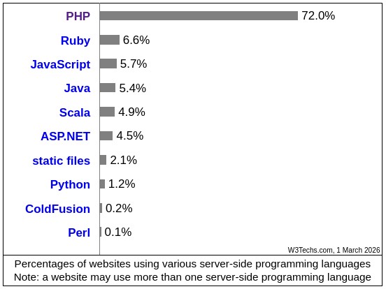

Seit Jahren wird PHP für tot erklärt, weil angeblich moderne Sprachen wie JavaScript (im gleichen Jahr entstanden) sie ablösen. Ebenso lange ist das nicht eingetroffen, im Gegenteil. Zum Stand März 2026 wird PHP laut W3Techs-Erhebung auf satten 72% der Webseiten eingesetzt – und liegt damit bis heute mit großem Abstand auf Platz 1.1 Alle danach erreichen nur einstellige Marktanteile. Selbst das vielbeschworene JS erzielt lediglich eine Verbreitung von 5,7%.

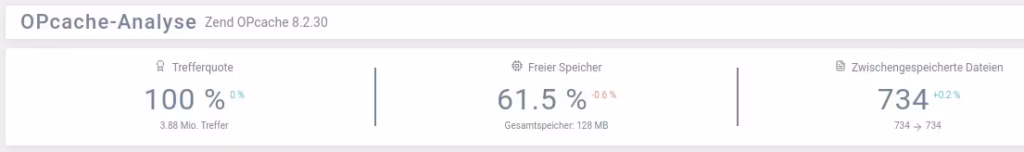

Ein OPcache ließt PHP-Skripte einmalig aus dem Dateisystem & speichert sie als Bytecode in den RAM. Insbesondere bei komplexeren Anwendungen, die aus vielen Codezeilen sowie Dateien bestehen, kann es die Geschwindigkeit deutlich verbessern. Parallel sinkt die Serverlast. Wie stark dies ausfällt, hängt vom konkreten Szenario ab. Da es sich hierbei um die interne Verarbeitung handelt, ist keine OPcache-Unterstützung der Anwendung erforderlich.
