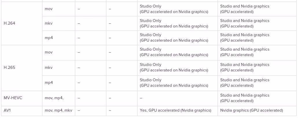

Ein größeres Problem erkennt man dagegen erst auf den zweiten Blick. Filmaufnahmen nutzen Container-Formate (oft MP4), die jeweils aus einem Video- und Audio-Codec bestehen. Beide Spuren zusammen bilden das Video mit Bild & Ton. Verschiedene Codecs dabei zum Einsatz kommen. Sehr häufig wird das alte H.264 eingesetzt. Es existiert seit geraumer Zeit, sodass nahezu jedes Gerät sowie jede Software damit klar kommt. H.265 soll dies ablösen – das jüngere Format hat sich seit einigen Jahren verbreitet. Weitere existieren, viele haben eine Gemeinsamkeit: Sie sind durch Patente verschiedener Unternehmen belastet. Das macht ihre Verwendung schwierig, sowie ggf. durch Lizenzzahlungen teuer.
Man kann bereits erahnen, dass es hier komplex wird. DaVinci Resolve veröffentlicht daher zu jeder Version ein umfangreiches PDF-Dokument. Es listet auf, welche Codecs ihre Software pro Betriebssystem unterstützt. Für Version 20 ist es 14 Seiten lang.1 Ab Seite 11 sind die Listen für GNU/Linux zu finden, dort am Beispiel von Rocky Linux 8.6 aufgezeigt. Viele werden von der kostenfreien Version zumindest in eine Richtung (Encode/Decode) unterstützt. Doch leider gibt es ausgerechnet bei H.264 und H.265 große Einschränkungen: Sie sind der kostenpflichtigen Studio-Edition vorbehalten.
Es mag nachvollziehbar sein, dass Blackmagic Design dieses Risiko für kostenfreie Nutzer nicht eingehen möchte. In der Praxis erzeugt das jedoch erhebliche Probleme: Sehr viele Kameras nutzen standardmäßig einen der beiden Video-Codecs. Sie sind in der kostenfreien Edition komplett unbenutzbar – weder für das Quellmaterial, noch als Ziel beim Rendern. Das Kaufen der Studio-Version mag für manche in Frage kommen. Insbesondere wer die Software nur gelegentlich nutzt, empfindet über 300€ sicherlich als zu hoch.
