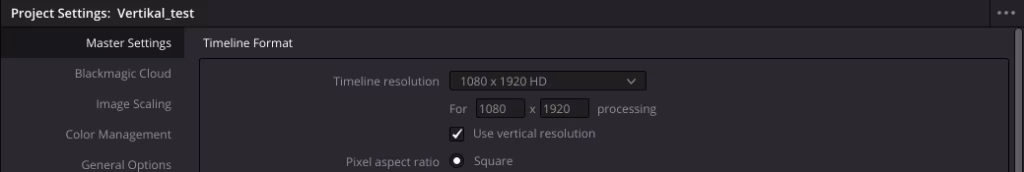

Grundlage: Auflösung im Projekt
Nach dem Anlegen eines Projekts über File > Project Settings > Master Settings die Timeline resolution auf 9:16 umstellen. Aus der horizontalen Full-HD Auflösung 1920×1080 wird somit 1080×1920. Statt der händischen Eingabe kann man horizontales Full-HD auswählen und darunter den Haken Use vertical resolution setzen.
Damit dreht Resolve die Vorschau, wie sie z.B. im Edit Reiter zu sehen ist, korrekt von horizontal auf vertikal. Dies trifft allerdings nicht automatisch auf hinzugefügtes Videomaterial zu! Sollte es das falsche Seitenverhältnis aufweisen, liegt das meist an den folgenden zwei Gründen.

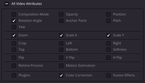

Die Rotation und der Zoom können alternativ zumindest auf neue Videos kopiert werden, sodass man sie im besten Falle nur einmal setzen braucht. Dazu wählt man per Klick unter Edit einen bereits bearbeiteten Clip aus und drückt [STRG] + [C]. Nun ein neues, nicht korrekt gedrehtes Video anklicken. Mit [ALT] + [V] öffnet sich ein Dialog zur Auswahl der Attribute, die man übertragen möchte. Dort müssen Rotation angel und Zoom aktiviert sein. Oder alternativ oben All video attributes, falls weitere Korrekturen vorgenommen wurden. Standardmäßig wird alles ausgewählt, was verändert wurde. Nicht nur in diesem Bereich – Farbkorrekturen sind ebenfalls enthalten.
Auch wenn das an dieser Stelle nicht die optimale Lösung ist, finde ich es dennoch erwähnenswert. Das übertragen von Attributen auf andere Objekte kann an mehreren Stellen einiges an Zeit & Arbeit sparen, sowie durch Konsistenz das Ergebnis verbessern.
