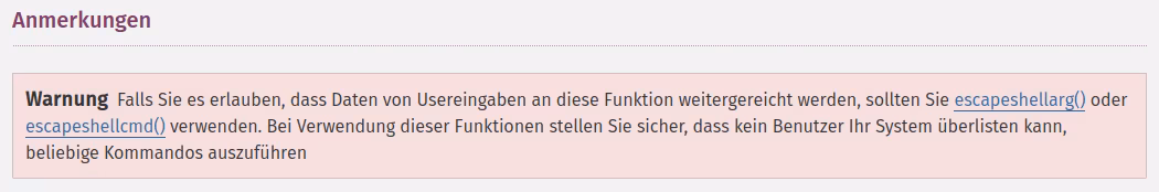

Schaut man in die PHP-Dokumentation zu system
,3 muss man nicht weit scrollen, um unter den Anmerkungen eine rote Box zu sehen. Sie warnt vor der goldenen Regel, die D-Link offenbar ignoriert hat: Traue keinen Nutzerdaten, weil damit leicht Injektionen und damit Codeausführungen möglich sind.
Es wird auch auf escapeshellarg
hingewiesen, womit sich für die Shell gefährliche Zeichen entschärfen lassen. Die Funktion ist für den gesamten Befehl vorgesehen. Um einzelne Parameter zu maskieren, ist escapeshellarg
vorgesehen. Diese schwere Sicherheitslücke lässt sich also verhindern, in dem der von Außen stammende name
Parameter maskiert wird:
$username = escapeshellarg($_GET['name']);
