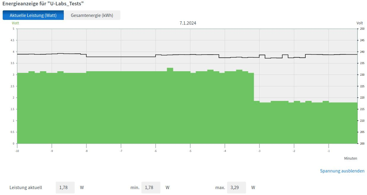

Fährt man den Raspberry Pi 5 über den von GNU/Linux bekannten Weg mit sudo shutdown -h now herunter, liegt der Stromverbrauch weiterhin bei etwa ungefähr 1,7 – 1,8 Watt. Erst wenn der USB C Stecker am Raspberry Pi abgezogen wird, d.H. lediglich das Netzteil ist ohne Last eingesteckt, sinkt der Verbrauch auf 0 Watt. Dies sind in der Realität natürlich keine 0 Watt, sondern liegen liegen außerhalb des minimalen Messbereichs. Jedenfalls ist der Stromverbrauch eines Netzteiles, an dem keinerlei Last angeschlossen ist, extrem niedrig und liegt weit unter ~1,8W. Dies scheint unverhältnismäßig viel, nachdem er im Leerlauf etwa 3W verbraucht. Somit benötigt ein ausgeschalteter Raspberry Pi mehr als halb so viel, wie folgende Messung zeigt. Beim deutlich sichtbaren Knick wurde er heruntergefahren.
Augenscheinlich ist zumindest das darauf laufende GNU/Linux wirklich abgeschaltet: Man kann es weder über angeschlossene Eingabegeräte, noch per SSH weiterhin bedienen.

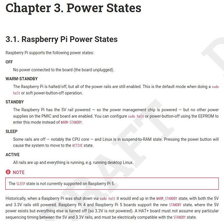

Mehr Informationen liefert ein Datenblatt zur aktuellen HAT+ Spezifikation.1 Sie stammt vom Dezember 2023 und soll die vorherige HAT Spezifikation (ohne Plus) ablösen. Grundsätzlich richtet sie sich an Entwickler von Erweiterungsplatinen: Dort soll sie als Grundlage dienen, damit es zu keinen Problemen kommt. Interessant ist Kapitel 3, das die Energiezustände beschreibt:
Wenn wir herunterfahren, versetzt das den Raspberry Pi in den WARM_STANDBY Modus. Der Weg ist dabei unerheblich: sudo halt ist letztendlich eine Art Alias für sudo shutdown -h now. Sowohl beim Nutzen der grafischen Oberfläche, als auch des physischen Ein/Aus Tasters des neuen Raspberry Pi 5 landet er in diesem Modus – und wird dabei gar nicht komplett abgeschaltet. Zwar fährt das Betriebssystem herunter, doch die 3,3V und 5V Schienen werden weiterhin mit Strom versorgt. Das Netzteil muss für Teile des Boards also noch Energie liefern, was unsere gemessenen ~1,8W erklärt.

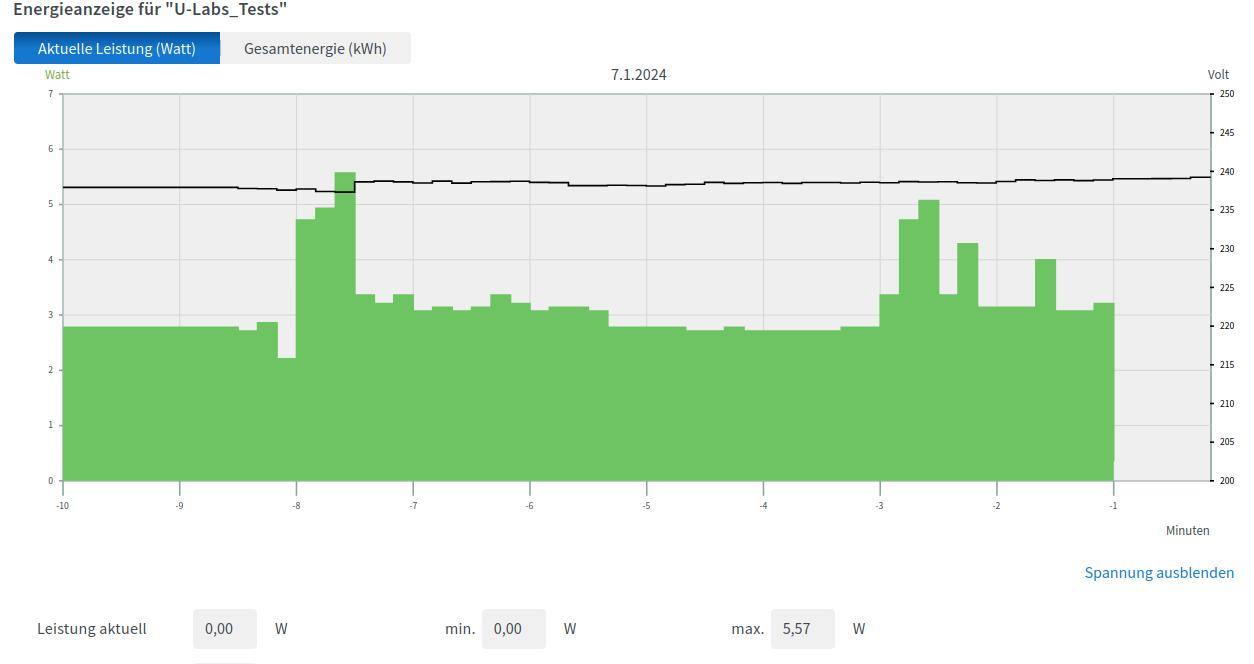

Anschließend die Datei speichern: Falls ihr keinen anderen Standard-Editor gewählt habt, geschieht dies mit [STRG] + [X] und bestätigt das Speichern mit J für Ja (Nano). Anschließend müsst ihr den Raspberry Pi einmal neu starten, damit die Änderungen wirksam werden. Wird er nun direkt heruntergefahren, ist möglicherweise noch die alte Firmware geladen, sodass er weiterhin seine ~1,8W verbraucht. Nach dem Neustart könnt ihr ihn mit sudo halt oder sudo shutdown -h now herunterfahren. Wenige Sekunden später sinkt der Verbrauch auf 0,01W.9 Dies ist so wenig, dass wir am Netzteil 0W messen:
