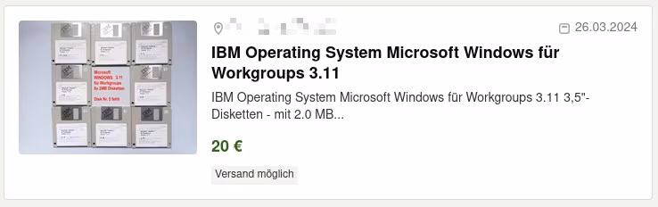

Spätestens für das unfreie Windows 3.11 ist eine Lizenz notwendig. Auf Kleinanzeigen finden sich bis heute mehrere Angebote – natürlich zeitgemäß auf 3,5″ Diskette. Wer eine gültige Lizenz besitzt, kann sich diese digitalisiert im Internet Archiv herunterladen.3

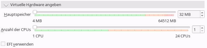

Bei der Hardware ist zu bedenken, dass es sich um ein über 30 Jahre altes 16-Bit Betriebssystem handelt. Wir sind seit Jahren bei 64 Bit, die mit sehr großen Mengen an Hauptspeichern umgehen können. Eine VM mit mehreren GB an RAM wird zum Absturz führen. Eben so das zuweisen mehrere virtueller CPUs, da es damals nur Einkernprozessoren gab. Sinnvoll sind 32 MB RAM mit einem CPU-Kern:
Dazu das korrekte Betriebssystem im Assistenten (Windows 3.1) setzen. Dies wird korrekt erkannt, wenn der Name „Windows 3.1“ enthält – allerdings nicht bei 3.11, in diesem Falle ist die manuelle Auswahl erforderlich. Darüber hinaus muss nur noch das VDI-Abbild als virtuelle IDE Festplatte hinterlegt werden, anschließend ist die VM startbereit.

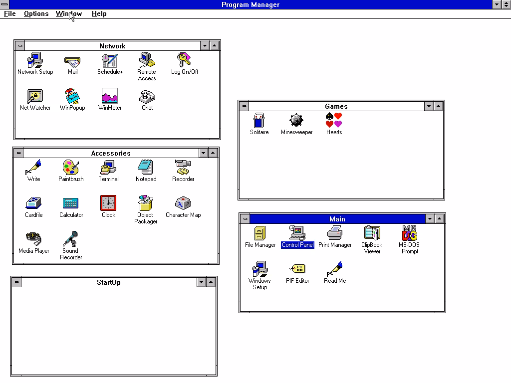

Virtuelles Windows 3.11 in der Praxis
Der Bootvorgang ist derart schnell, dass man nur sehr kurze Zeit das Startlogo sieht. Ich musste es als Video aufzeichnen, um das Bild heraus zu schneiden.
Die Bedienung fühlt sich weniger flüssig an. Das Anpassen der Mausgeschwindigkeit verbesserte dies etwas. Nicht vollständig, da die angebotenen Schritte zu groß sind. Vollständig korrigieren lässt sich dies vermutlich nicht, da eine offizielle Unterstützung für VirtualBox sowie die Gastintegration fehlen.
Einziger Nachteil der Virtuellen Festplatte: Sie ist auf Englisch, um für möglichst viele Menschen nutzbar zu sein. Wen das stört, der wird um eine per Hand durchgeführte Neuinstallation mit einer Deutschen Version nicht herum kommen.
