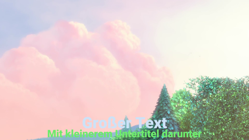

Mehrere Textzeilen
Die obige Lösung reicht für einfache Texte aus. Aber wie fügt man mehrere Texte ein? Beispielsweise der Name des Authors mit Verweis auf seine Internetseite. Wenn beide nicht exakt gleich hinsichtlich Position und Formatierungen sein sollen, reicht eine drawtext Direktive nicht aus. Vorstellbar ist z.B. der Name des Authors in einer Ecke, während die Homepage unten am Rand steht. Oder beides übereinander, während der Name größer dargestellt wird.
In diesem Falle muss der Film nicht mehrmals enkodiert werden, um zwei Filter übereinander zu legen. Denn ffmpeg unterstützt die parallele Verwendung mehrerer Filter, wie folgendes Beispiel zeigt:
fontFile=$(pwd)/Roboto-Black.ttf
ffmpeg -hide_banner -i input.mp4 \
  -vf drawtext="text='Großer Text' \
    :x=(w-text_w)/2  :y=h-th-110 \
    :fontfile=$fontFile \ :fontsize=120 :fontcolor=#cee3f8,
    drawtext=text='Mit kleinerem Untertitel darunter' \
    :x=(w-text_w)/2  :y=h-th-${offsetY}-40 \
    :fontsize=80 :fontcolor=#6eec6e" \
  /tmp/output.mp4
Text mit Schatten
Zur Hervorhebung kann der Text auch mit einem Schatten versehen werden. Hierzu geben die Variableb shadowx und shadowy die Verschiebung des Schattens auf der X- bzw. Y-Achse an. Zusätzlich kann mit shadowcolor die Farbe angegeben werden. Wieder als sprechender Name oder Hex-Wert. Standardmäßig ist schwarz vorgesehen, die X- und Y-Variablen sind jedoch nicht gesetzt. Folgendes Beispiel erzeugt einen Extremschatten mit jeweils 20px Verschiebung auf jeder Achse in der Farbe schwarz:
    :fontsize=120 :fontcolor=#cee3f8 :shadowy=20 :shadowx=20,
  /tmp/output.mp4
