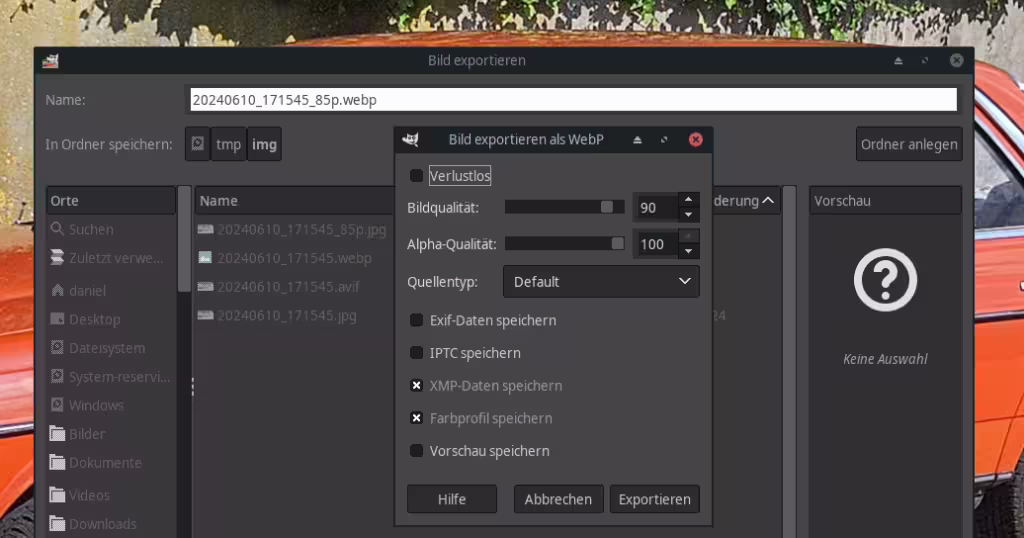

Mit der freien Bildbearbeitungssoftware Gimp kann man das praktisch an den eigenen Bildern ausprobieren: Über Datei > Exportieren nach ändert man die Erweiterung (z.B. von .jpg
und bekommt einen Dialog mit allen Einstellungen für das Zielformat angezeigt.
Möchte man beispielsweise das Bild verlustfrei speichern, setzt man oben den Haken. Ansonsten kann über den Regler zur Qualität die Stärke der verlustbehafteten Kompression bestimmt werden. Hier gilt: Je geringer die Qualität, um so kleiner wird die Datei. Der Wert lässt sich jedoch nicht über Formate hinweg 1:! übertragen! Je nach Bildformat kann das Ergebnis stark variieren. 80% JPEG-Qualität entsprechen bei AVIF etwa 64%. WebP wiederum liegt mit 82% nah an JPEG.2
Der Umrechnungsfaktor von JPEG zu AVIF liegt bei 0,8. Daher entsprechen beispielsweise 90% JPEG (90*0,8) = 72%. Dies ist nur eine Orientierung. Man sollte selbst testweise Bilder (als Kopien!) umwandeln und sich davon überzeugen, welche Qualitätsstufe für die eigenen Ansprüche notwendig ist. Auch die zukünftige Nutzung ist nicht unherheblich. Tendenziell ist es daher empfehlenswert, keine zu extremen verlustbehafteten Kompressionen (z.B. AVIF 40) zu nehmen – selbst wenn das für die Anzeige auf kleinen Smartphones ausreichen dürfte. Man möchte die Bilder ggf. in Zukunft auf einem Beamer zeigen oder für den größeren PC-Bildschirm als Hintergrundbild nehmen. Auf AVIF 72% oder Höher dürfte dies kein Problem sein, mit deutlich geringeren Werten leidet irgendwann die Qualität sichtbar.

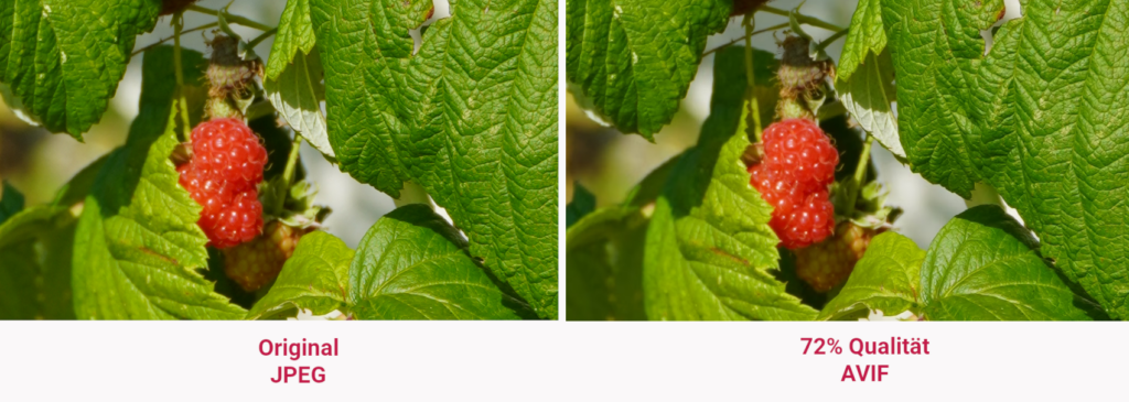

Ein zweiter praktischer Test im direkten Vergleich
Ich habe ein zweites mit dem Smartphone aufgenommene Bild sowohl als klassisches JPEG mit 90% Qualität exportiert. Als auch in jedes der drei neuen Formate mit einem vergleichbaren Wert.
Format | Qualität | Dateigröße | Ersparnis ggü. Original |
JPEG – Original | – | 7,2 MB | – |
JPEG | 90% | 4,5 MB | 2,7 MB (37,5%) |
JPEG XL | 90% | 2,5 MB | 4,7 MB (65,3%) |
AVIF | 72% | 1,2 MB | 6,0 MB (83,3%) |
WebP | 92% | 2,9 MB | 4,3 MB (59,7%) |
Hier ist das Ergebnis eindeutig: AVIF erzeugt mit Abstand das kleinste Bild, gefolgt von JPEG XL. Trotz der Ersparnis von über 80% kann ich auf 100% und 200% Zoom keinen Unterschied erkennen. Eine beeindruckende Detailtiefe und Dateigröße für die hohe Auflösung von 3376×6000 Pixeln.

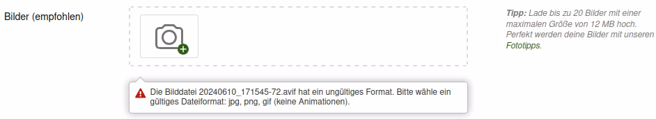

Dies lässt erahnen: Längst nicht alle Seiten unterstützen moderne Bildformate. Auf Kleinanzeigen (ehemals eBay Kleinanzeigen) sind beispielsweise nur die Klassiker JPG, PNG und GIF erlaubt. Selbst das älteste WebP wird nicht akzeptiert. Auch Instagram lebt in einem anderen Jahrzehnt. Twitter/X dagegen kommt zumindest mit AVIF sowie WebP zurecht, nur bei JPEG XL muss es passen. Zusammengefasst ist es durchwachsen.
Je nachdem, was man mit den Bildern macht, müssen modernere Formate ggf. derzeit noch umwandelt werden, um sie überall zu verwenden. Das sollte man bei der persönlichen Entscheidung im Hinterkopf behalten. Im persönlichen Fotoarchiv hat man die Möglichkeit, entsprechend kompatible Software einzusetzen. Auf der eigenen Webseite ebenfalls, hier ist nur die Unterstützung der Browser entscheidend. Bei Drittanbieter-Diensten gilt die Friss oder Stirb Mentalität.

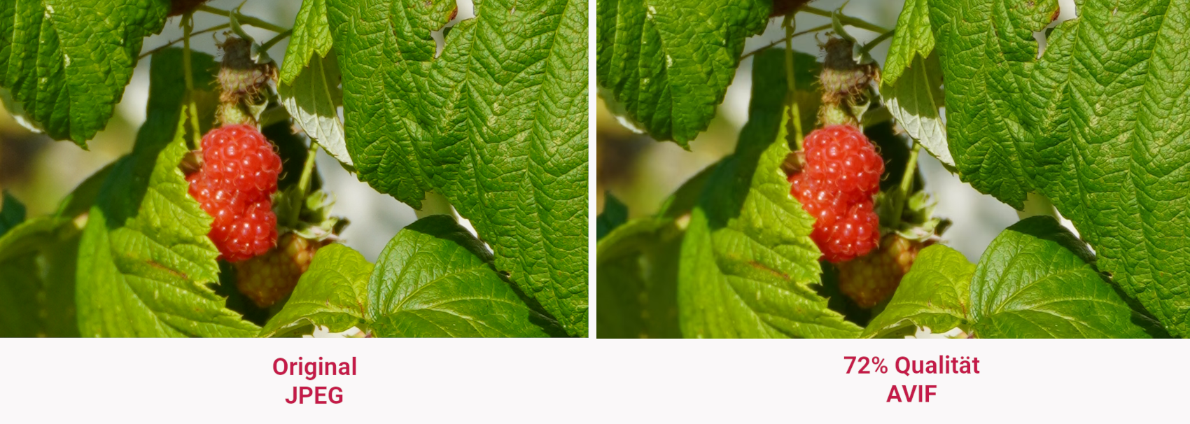

Das klassische JPEG-Format ist bis heute stark verbreitet, aber wurde in den letzten Jahren überholt. Bei den Tests mit drei unterschiedlichen Bildern konnte AVIF alle deutlich verkleinern. Geringe optische Unterschiede fallen höchstens beim Zoomen auf Screenshots auf. Softwarepatente schweben jedoch als Damoklesschwert über dem auf Video-Codes basierten Format. Damit hat der JPEG-Nachfolger JPEG XL keine Probleme: Er blieb etwas hinter AVIF, erzielte dennoch gute Ergebnisse. Die Qualität ist im Vergleich zum klassischen JPEG deutlich besser geworden, bei geringerer Dateigröße. WebP ist bereits etwas Älter und bildet das Schlusslicht. Gewisse Unterschiede können je nach Kamera, Einstellungen und Bildmaterial auftreten.
