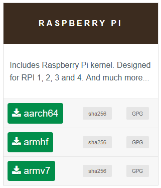

Lade dir das aktuelle Image von Alpine Linux von der Homepage herunter. In der Raspberry Pi Box findest du dazu drei verschiedene Images.
Die armhf Version ist die klassische 32 Bit Edition, sie läuft auch auf älteren Pis und dem Compute-Modul. Der armv7 Build ist ab Raspberry Pi 2 Model B kompatibel und gerade auf neueren Modellen als performantere Variante zu empfehlen.
Zusätzlich wird mit aarch64 eine 64 Bit Edition angeboten. Sie ist vor allem ab dem Raspberry Pi Version 4 interessant, um die größte Edition mit 8 GB RAM voll ausreizen zu können. Oder eben für den Fall, dass ihr 64 Bit Software nutzen möchtet, die nicht mehr als 32 Bit Build angeboten wird.

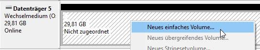

Im Gegensatz zu anderen Raspberry Pi Betriebssystemen erhalten wir bei Alpine Linux kein Abbild (Image), welches sich per Mausklick auf die Karte flashen lässt. Die Partitionierung muss daher von Hand vorgenommen werden – entweder grafisch über die Datenträgerverwaltung oder über das Kommandozeilenprogramm diskpart.
Für den grafischen Weg öffnet ihr die Computerverwaltung und sucht dort eure Micro-SD Karte. Alle eventuell vorhandenen Partitionen löschen, sodass der Speicherplatz dort als „Nicht zugeordnet“ erscheint. Darauf einen Rechtsklick > Neues einfaches Volume.
Den Assistenten kannst du mit den Standardeinstellungen durch klicken. Wichtig ist, dass beim Formatieren als Dateisystem FAT32 ausgewählt ist, statt des proprietären NTFS von Microsoft:
Der zugewiesene Laufwerksbuchstabe darf zudem nicht in Benutzung sein. Achtung: Es werden auch belegte Laufwerksbuchstaben angezeigt, die z.B. von Programmen wie Cryptomator verwendet werden! Prüft daher am besten vorher im Windows Explorer, ob der gewünschte Buchstabe noch frei ist.

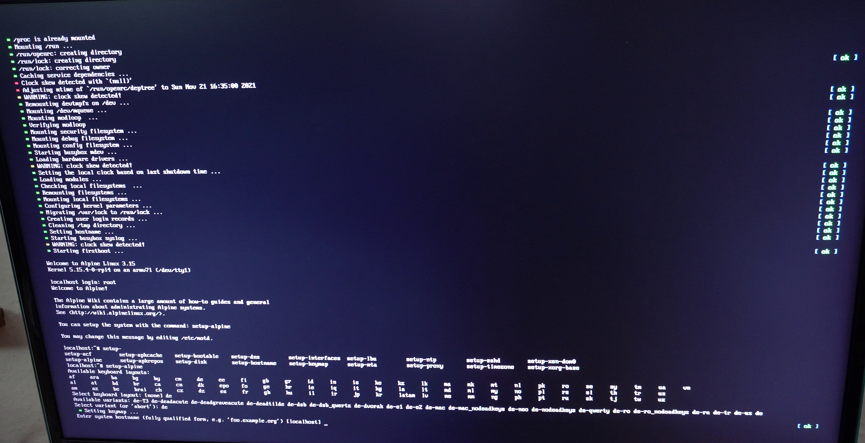

Nun kann die Karte in den Raspberry Pi eingelegt und dieser an Bildschirm, Tastatur sowie Maus angeschlossen werden. Nach dem ersten Start mit dem Benutzer root ohne Passwort anmelden. Für die grundlegende Einrichtung solltet ihr das Skript setup-alpine starten. Es führt euch durch die wichtigsten Schritte, wie z.B. das Anpassen des Tastaturlayouts, Konfigurieren des Netzwerkes und anderen Dingen. Auch ein SSH-Server kann aktiviert werden, sodass der Pi per Netzwerk erreichbar ist.
