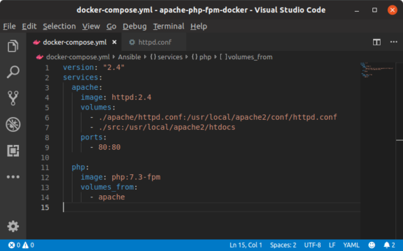

Als Basis wird die docker-compose.yml Datei erstellt:
version: "2.4"
services:
  apache:
    image: httpd:2.4
    volumes:
      - ./httpd.conf:/usr/local/apache2/conf/httpd.conf
      - ./htdocs:/usr/local/apache2/htdocs
    ports:
      - 80:80
  php:
    image: php:7.3-fpm
    volumes_from:
      - apache
Wir definieren also einen Apache-Container, der sowohl die Konfigurationsdatei, als auch den htdocs-Ordner als Volume gemountet erhält. Durch die Portfreigabe ist der Webserver auf dem Host lokal über Port 80 erreichbar. Abgesehen von kleineren Umgebungen wird man produktiv dafür eher einen Reverse-Proxy wie traefik einsetzen.
Der PHP-Container erhält diese Volumes auch, damit er die PHP-Skripte ausführen kann. Zum Einsatz kommt das jeweils aktuellste PHP 7.3 Image. So erhält der Container die aktuellsten Sicherheitsaktualisierungen. Bei darf kann hier auch eine ältere Version genutzt werden. php:7.2-fpm würde beispielsweise die Vorversion ausführen.

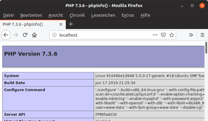

Final wird htdocs/index.php angelegt und gefüllt:
<?php phpinfo();
Nun sind alle erforderlichen Dateien vorhanden. Die Container können gestartet werden:
docker-compose up
Wahlweise kann man auch -d anhängen, damit die Container in Hintergrund gestartet werden. Gerade zum testen finde ich attached besser, hier sind alle Ausgaben auf dem Terminal sichtbar.
Durch den Aufruf von http://localhost im Browser sollte die PHP Infoseite sichtbar werden:
