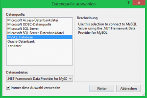

Nun sollte im sich öffnenden Dialog Datenquelle auswählen der Eintrag MySQL Database vorhanden sein:
In diesem Fall wurde der MySQL-Treiber korrekt installiert. Die Verbindungsdaten wie Servername, Nutzername etc. können im folgenden Schritt konfiguriert werden.
Der MySQL-Treiber taucht nicht auf: Troubleshooting
Sollte der MySQL-Treiber nicht in der Liste von Datenbankquellen zur Verfügung stehen, solltet ihr zunächst Visual Studio und Windows neu starten. Bei den neueren Versionen reicht häufig schon der Neustart von Visual Studio, damit der neue Treiber angezeigt wird. Wenn das nicht hilft, den Tipp aus dem ersten Abschnitt Installation beachten. Im Zweifel alle Features installieren – der Overhead durch nicht benötigte Features wie die Dokumentation ist verschmerzbar gering.
