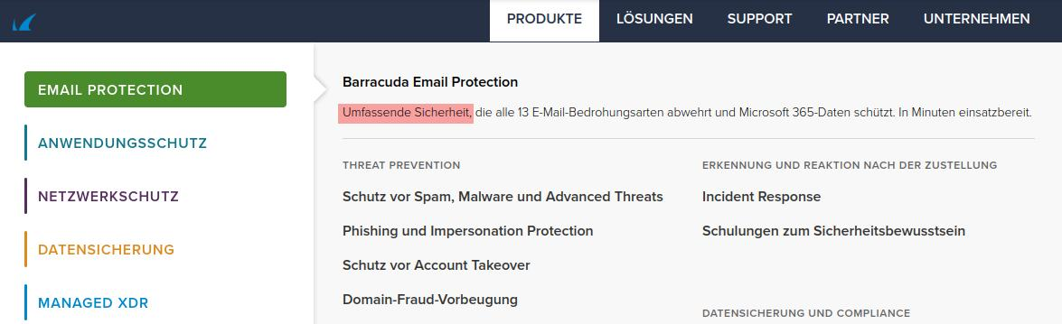

Ab hier ging es jedoch bergab. Die Sicherheitslücke selbst ist schon ein Totalschaden: Barracuda ließt die in .tar-Archiven enthaltenen Dateinamen aus und baut sie per Perl (qx Operator) direkt in einen Shell-Aufruf ein – völlig ungefiltert. Den gewünschten Code in den Dateiname schreiben, daraus ein Archiv erstellen und per E-Mail an einen Barracuda-Kunde senden, schon führt die Sicherheitslösung fremden Code aus. Ein typischer Anfängerfehler: Seit Jahrzehnten gilt der Grundsatz, dass alle von außen stammenden Daten maskiert werden müssen, bevor sie in dynamisch erzeugten Befehlen oder Abfragen eingebaut werden. Für einen durchschnittlichen Entwickler wäre das peinlich. Aber für ein Unternehmen, das Sicherheitslösungen verkauft und sie mit umfassender Sicherheit bewirbt? Autsch… Einen Azubi würde man sicherlich durch die Prüfung fallen lassen, mit dem Rat, ihm einen anderen Beruf zu suchen, der ihm mehr liegt.

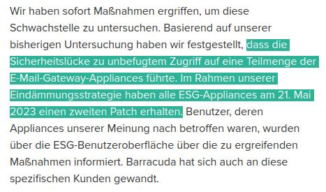

Darin sieht man, was konkret gemacht wurde: Das zweite Update vom 21.05.2023 scheint ein Skript zu sein, das Schadensbegrenzung betreibt. Sie haben nämlich gemerkt, dass diese Zero-Day Lücke nur für sie unbekannt war – verschiedenste Angreifer verwendeten sie bereits seit längerem, um gezielt Barracuda-Kunden zu kompromittieren. Konkret wurden drei bekannte Schadsoftware-Arten entdeckt: SALTWATER, SEASPY und SEASIDE. Bei allen dreien handelt es sich um Hintertüren (Backdoors), womit die Angreifer jederzeit Programmcode aus der Ferne ausführen konnten. SALTWATER und SEASIDE nisteten sich im Barracuda SMTP Daemon ein, d.H. er manipulierte ein offizielles Programm des Herstellers. Über SEASIDE wurden SMTP-Befehle genutzt, um damit der Angreifer eigenen Schadcode ausführen kann. Alle tarnten sich als Bestandteile der Barracuda-Appliances.
