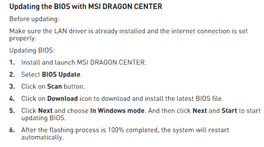

In der Dokumentation des Boards wird auf das MSI Dragon Center verwiesen. Nur wenige Schritte seien notwendig, um eine Aktualisierung anzustoßen:
Wie sich herausstellt, funktioniert auch dies jedoch nicht. Die Dokumentation scheint veraltet zu sein. In der aktuellsten Version gibt es nämlich keinen Punkt namens Bios Update. Stattdessen enthält der letzte Navigationspunkt einen Eintrag Live Update. Dieser Erfüllt jedoch eine ähnliche Funktionalität wie MSI Live Update 6: Neben Aktualisierten Windows-Treibern wird lediglich Huckepack-Software wie Norton Security oder Google Drive angeboten. Auch eine erneute Suche änderte daran nichts.
