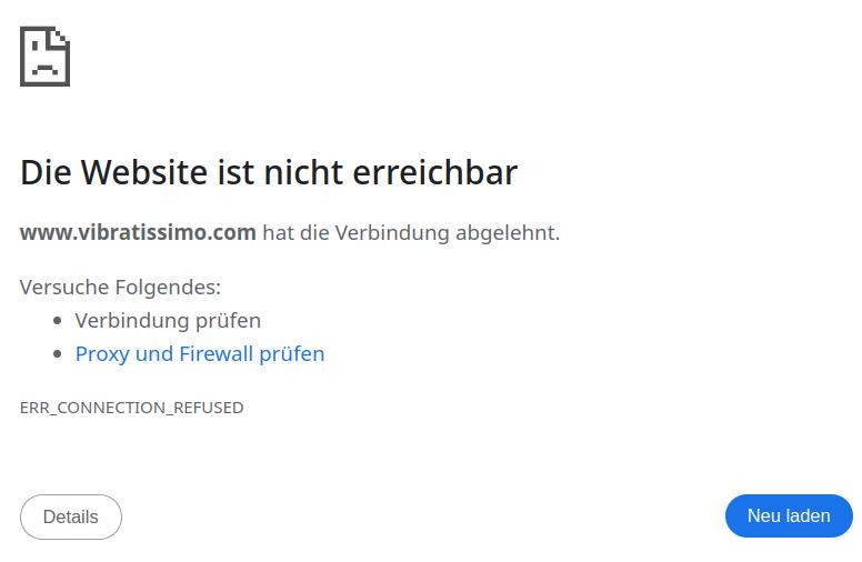

Es passt ins Bild, dass auch 6 Jahre später die Seite nur in Englisch erreichbar ist – ein Klick auf den prominenten „German“ Link12 führt zu einer Fehlermeldung.
