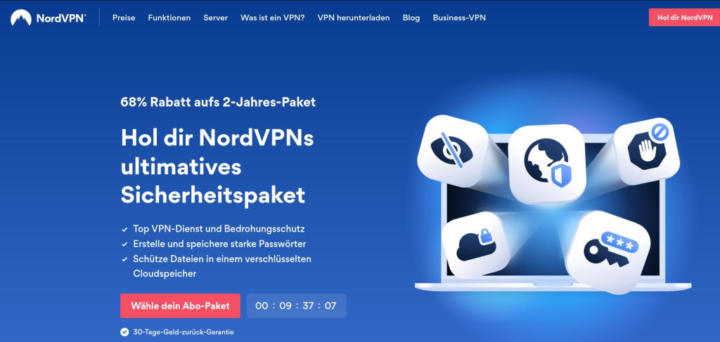

Der grundsätzliche Nutzen der VPN-Technologie mit kommerziellen Drittanbieter-Unternehmen ist also durchaus zweischneidig. Doch mittlerweile werben manche Anbieter mit einer ganzen Reihe an zusätzlichen Funktionen, anbei ein Beispiel von NordVPN:
Mit Bedrohungsschutz scheint die Blockierung von Werbung gemeint zu sein – das können lokale Werbeblocker wie z.B: uBlock Origin im Browser oder PiHole Geräteübergreifend transparent. Eben so das blockieren schädlicher Webseiten über entsprechende Sperrlisten.
Starke, einigartige Passwörter sind dagegen sinnvoll. Einer geschlossenen eierlegenden Wollmichsau muss man diese aber nicht antrauen – dafür gibt es quelloffene Passwort Manager wie z.B. KeePass/KeePassXC oder Bitwarden. Ähnliches gilt für die Verschlüsselung von Cloudspeichern. All das gibt es in kostenfreier, transparenter Software seit Jahren – alter Wein in neuen Schläuchen, könnte man sagen. Dies gilt mit vielen Zusatzfunktionen: Meist wurde entweder das Rad neu erfunden, oder sie sind eher fragwürdige Versprechen.
Manche gar so offensichtlich, dass sie wie ein verzweifelter Versuch wirken, die vermeintlichen Funktionen zu füllen. Oder würde ein Supermarkt damit werben, Bargeld anzunehmen? Obst vorrätig zu haben? Vermutlich nicht.

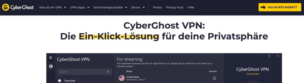

Es ist daher eher gefährlich, wenn manche Anbieter mit Versprechen wie „Ein Klick und du bist geschützt“ oder „Die Ein-Klick-Lösung für deine Privatsphäre“ werben. Denn eines sind VPNs definitiv nicht: „Allweckwaffen“, bei denen man sich um nichts mehr Gedanken mehr machen muss, weil dank VPN alles optimal abgesichert ist. Wie auch bei anderen Dingen (z.B. Antivirensoftware) ist dies ein Trugschluss. Bestenfalls können solche Werkzeuge dabei unterstützen, wie etwa ein Sicherheitsgurt.
