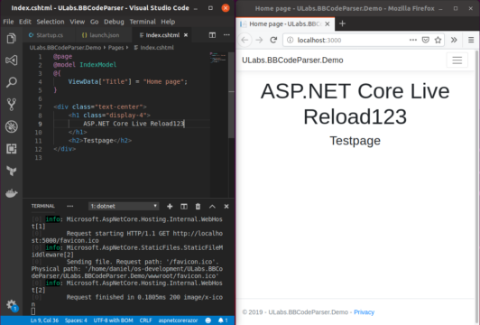

Wir machen uns hierbei die Watch-Funktionalität der dotnet CLI zunutzen. Bei Codeänderungen werden diese automatisch neu kompiliert. Klassisch müsste hier die Instanz beendet und neu gestartet werden. Dies erleichtert die Entwicklung bereits deutlich. Allerdings besitzt Visual Studio Code leider bislang keine Browser Sync Funktionalität. Dies rüsten wir mittels NPM-Pakete selbst nach. So kann das händische Aktualisieren des Browsers ebenfalls automatisiert werden.
Sowohl dotnet run als auch browsersync können wir nun über das Skript watch starten:
npm run watch
![](https://u-img.net/img/8812Ay.gif)
