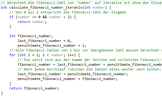

// Die eigentliche Implementierung der Funktion, die unsere Fibonacci-Zahl berechnet
int calculate_fibonacci_number_iterativ(int number) {
	// Von 0 bis 2 entspricht die Fibonacci-Zahl der Eingabe
	if (number >= 0 && number < 2) {
		return number;
	int fibonacci_number,
		last_fibonacci_number = 0,
		penultimate_fibonacci_number = 1;
	// Alle Fibonacci-Zahlen von 1 bis zur übergebenen Zahl müssen berechnet werden
	for (int i = 1; i < number; i++) {
		// Sie setzt sich aus der Summe der letzten und vorletzten Fibonacci-Zahl zusammen
		fibonacci_number = last_fibonacci_number + penultimate_fibonacci_number;
		// Nach jedem Durchlauf rutschen die Zahlen eines weiter nach hinten: Die aktuelle wird zur letzten und die letzte zur Vorletzten
		last_fibonacci_number = penultimate_fibonacci_number;
		penultimate_fibonacci_number = fibonacci_number;
	return fibonacci_number;
Bei kleineren Zahlen ist der Unterschied derart gering, dass er bedenkenlos vernachlässigt werden kann. Werden jedoch größere Zahlen berechnet, macht sich der Overhead bemerkbar: Die Fibonacci-Zahl zu 35 wird rekursiv in 840 ms berechnet. Bei 40 als Input sind es schon rund 9,4 Sekunden. Berechnen wir die Fibonacci-Zahl von 42, benötigt die rekursive Variante mehr als satte 24 Sekunden. Die iterative Lösung dagegen ist derart schnell, dass ihre Ausführungszeit in Millisekunden nicht messbar ist – Sie liegt wohl im Nanobereich.
