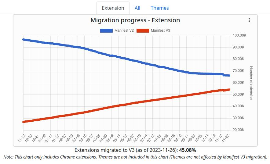

  • Eigene Filter (z.B. per Rechtsklick auf ein Element, um es zu blockieren) wurden entfernt

Definitiv gezählt sind damit die Tage von nicht mehr gepflegten Erweiterungen: Sofern sie bis zur Abschaltung von V2 Mitte 2024 nicht doch noch aktualisiert werden, sind sie ab da unbrauchbar.
