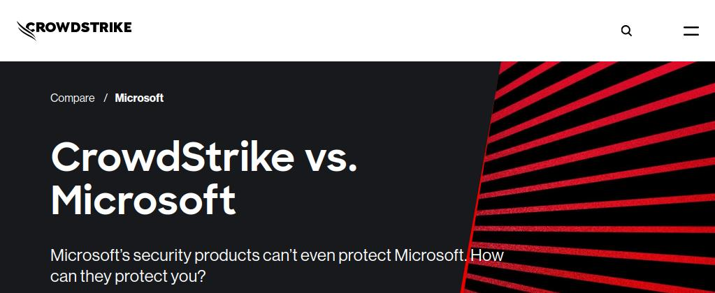

Schlecht gealtert: CrowdStrike verändert stillschweigend seine Webseite
Dieser Absatz wurde am 28.07.2024 ergänzt, da CrowdStrike offensichtlich mehrere Änderungen auf ihrer Webseite vorgenommen hat. So warben sie zusammen mit böse aussehenden Fabelgestalten davor, dass ein Angreifer das eigene Geschäft in 62 Minuten offline nehmen kann.9 Einen Screenshot davon hatte ich im vorherigen Teil gezeigt. Diese Aussage von CrowdStrike wurde zum Meme.
Auf einer Archivseite vom 19. Juli 2024 vergleicht sich das Sicherheitsunternehmen mit Microsoft. Darin werden zwar einerseits valide Argumente genannt, nach denen Microsoft die eigene Sicherheit vernachlässigt – entsprechende erfolgreiche Angriffe auf z.B. deren Cloud waren die Folge. Diese sind inzwischen von der Webseite verschwunden. Das gilt auch für Details wie z.B. den provokanten Untertitel auf der Seite, der übersetzt bedeutet: „Die Sicherheitsprodukte von Microsoft können nicht einmal Microsoft schützen. Wie können sie Sie schützen?“.1011
