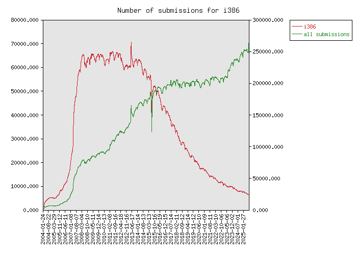

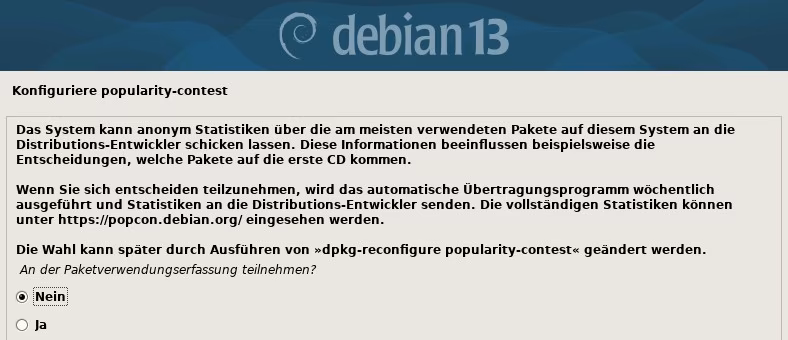

Der Debian Popularity Contest liefert eine Übersicht über die Nutzung. Wohlgemerkt eingeschränkt, da Debian als freie Software seine Nutzer zu nichts zwingt. Nur wer die Datenübermittlung aktiv einschaltet, wird gezählt. Daher sind die Ergebnisse nicht repräsentativ.
Dennoch liefern sie einen Eindruck, wie verbreitet 32-Bit Installationen noch sind. Die i386 Architektur befindet sich nach Anzahl an übermittelnden Clients für stabile Debian-Versionen auf Platz 2 mit über 2.200 Systemen. Allerdings weit Abgeschlagen zu 64 Bit X86, dort sind es über 140.000. Bezieht man auch die Testversionen mit ein, erhöht sich i386 auf rund 6.500 und 64-Bit auf rund 254.000.7
Von der Einordnung als zweit häufigste Architektur sollte man sich nicht blenden lassen. Selbst mit den höheren Zahlen aller Veröffentlichungen befinden wir uns bei etwa 2,5% an i386-Nutzern. Diese nehmen zudem stetig ab. Auch auf diesem kleinen Teil ist Debian ja nicht plötzlich gestorben, sie können weiterhin Debian 12 nutzen. Mit LTS wird der Vorgänger noch bis 2028 unterstützt, also zum Veröffentlichungszeitpunkt von Trixie noch fast drei Jahre.
