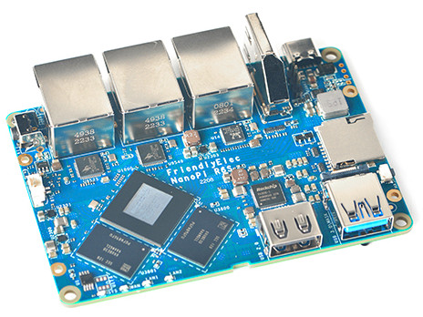

NanoPi R6S
Bild: http://wiki.friendlyelec.com
Im NanoPi R6S von FriendlyElec kommt der ebenfalls aktuelle Rockchip RK3588S zum Einsatz: Er verfügt über 8 Kerne mit 8 Threads, getaktet mit 1,8 GHz sowie einem Turbotakt von 2,4 GHz, dem 3 MB Cache zur Seite stehen. Die TDP wird mit 15 Watt angegeben. Der Zusatz „S“ in der Bezeichnung steht für eine kostenoptimierte Edition des RK3588 Prozessors, die laut Hersteller für Tablets gedacht ist. Dennoch kann man hier mit einer höheren Leistung als beim Raspberry Pi rechnen. Während der Prozessor bis zu 32 GB Arbeitsspeicher unterstützt, ist der NanoPi R6S nur in einer Variante mit 8 GB RAM und 32 GB Flashspeicher verfügbar. Den Raspberry Pi typischen GPIO-Anschluss sucht man vergeblich: Der NanoPi bietet einen auf 12 Pin reduzierten Anschluss mit 3x UART, 1x I2C, 2x SPDIF und 8 GPIO-Pins.
Dass die Zielgruppe eher weniger bei den Elektrotechnik-Bastlern liegen dürfte, wird spätestens beim Blick auf die Schnittstellen klar: Satte drei RJ-45 Buchsen sind aufgelötet. Zwei davon unterstützen sogar bis zu 2,5 GBit/s, die Dritte Gigabit-Ethernet (1 GBit/s). Damit kann der NanoPi beispielsweise als Router eingesetzt werden, passenderweise steht dafür die bekannte OpenWRT-Distribution in Form eines Forks zur Verfügung.
