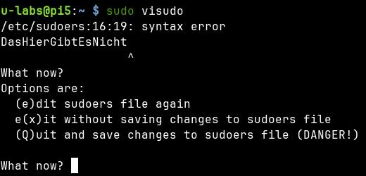

Die Haupt-Konfiguration erfolgt über /etc/sudoers.2 Man sollte sie allerdings nicht direkt bearbeiten: Im Falle von (versehentlichen) Syntaxfehlern funktioniert sudo nicht mehr richtig. Um das zu reparieren, ist eine direkte Anmeldung als root nötig. Das kann aufwändiger werden, insbesondere falls es sich um ein entferntes System handelt, welches die Anmeldung als root zur Sicherheit verbietet. Daher besser das dafür vorgesehene Werkzeug visudo verwenden: Es speichert Änderungen zuerst in eine temporäre Datei und prüft, ob man sich an die Regeln der Konfigurationssprache gehalten hat. Falls nein, lassen sich Fehler korrigieren, bevor diese in /etc/sudoers landen:
Wie man am Name vermuten kann, verwendet visudo standardmäßig den Texteditor vi (bzw. heute eher vim). Da die Umgebungsvariable EDITOR respektiert wird, startet es – je nach Konfiguration durch die Distribution und den Benutzer – möglicherweise einen anderen Editor, etwa Nano auf dem Raspberry Pi OS. visudo muss als root aufgerufen werden.
sudo EDITOR=nano visudo
