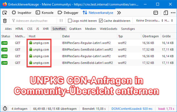

Die in CR4 neu eingeführte Community-Seite lädt teils langsam, da IBM die Plex-Schrift von http://unpkg.com/ lädt. Dort treten i.d.R. Verzögerungen von 200-300ms auf, vereinzelt benötigen die Anfragen jedoch auch deutlich länger. Darüber hinaus ist dies auch Datenschutz- und Sicherheitstechnisch bedenklich: Die Server von unpkg.com können Nutzer verfolgen und erhalten über die aufrufende URL im Referer ggf. bereits sensible Informationen wie z.B. den Titel einer Seite.

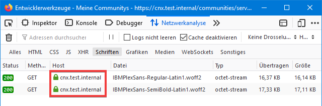

Im Netzwerk-Tab der Browserkonsole lässt sich erkennen, dass die Schriften nun vom lokalen Webserver geladen werden:
