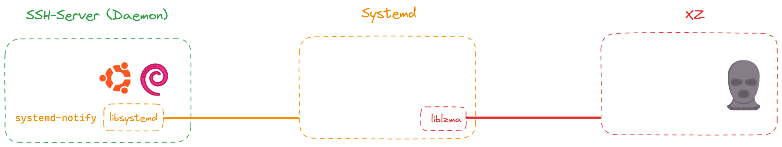

Der SSH-Daemon wird von manchen Distributionen mit systemd-notify12 gepatcht, um Systemd-Funktionen wie z.B. das Starten anderer Dienste in Abhängigkeit von Systemd zu ermöglichen.13 Dadurch ist die Bibliothek libsystemd integriert, die wiederum als Abhängigkeit liblzma lädt. Ubuntu macht das beispielsweise. Dort kann man mit ldd sehen, dass sshd dadurch gegen liblzma gelinkt ist:
$ ldd "$(command -v sshd)" | grep liblzma
	liblzma.so.5 => /lib/x86_64-linux-gnu/liblzma.so.5 (0x00007f273e8a8000)
Als Folge davon wird die Hintertür in der xz Bibliothek indirekt geladen. Durch diese Abhängigkeit kann der liblzma Code per Systemd auf den SSH-Daemon (sshd) zugreifen. Der Schadcode missbraucht IFUNC aus glibc, um Funktionsaufrufe von SSHD umzuleiten. Die genaue Analyse läuft noch. Dass sich darunter RSA_public_decrypt befindet, lässt jedoch bereits erahnen: Der Angreifer möchte damit die Authentifizierung des SSH-Servers umgehen können.
